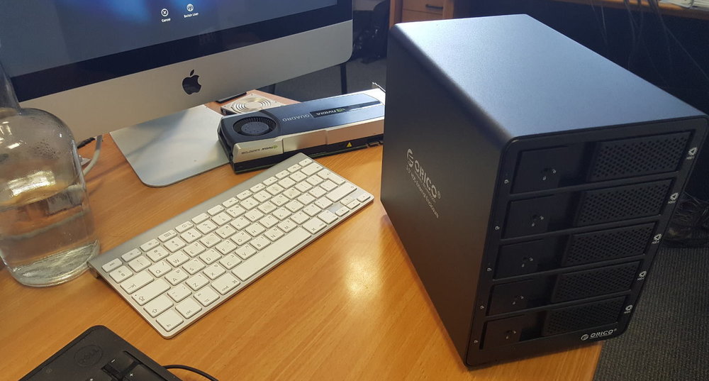

eli z, תודה על ההצעה. אני שקלתי בינתיים עלויות תפעול מול עלות קניה, הזמנתי את את מארז הדיסקים המדובר שעובד דרך USB. על פניו זה פתרון עם תפעול הזול והנוח ביותר במידה והוא יעבוד טוב. אם זה לא יעבוד, הדיסקים עדיין החלק היקר פה, ובסופו של דבר אם המארז לא יעבוד בצורה צפויה, קיבלתי מארז דיסקים חיצוני שאפשר לבצע בו התאמות ולהפעיל את הדיסקים עם הבקר אחר. אבל החברה הזאת די ידועה בכל מיני פתרונות מענינים לדיסקים ולא שמעתי על בעיות מיוחדות איתם.
