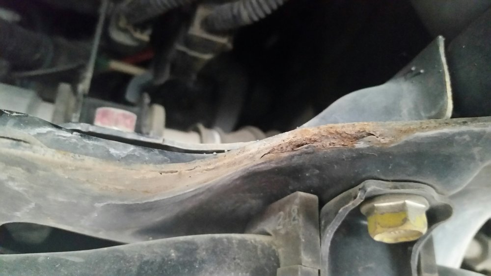

אבקש את עזרתכם בנושאים שנתגלו בבדיקה במוסך המטפל:
1. חופש קל ממסרק הגה, נשמע בעת הפניית הגלגלים מצד לצד בעת עמידה.
2. חלודה בתושבת מנוע.
3. רעש שמופיע לפעמים ממסר בעת התנעה הרכב. להערכתי ממסר הצתה.

כמו כן, לא מבין איך התחילה חלודה.

מהחלודה אל תתרגש ולגבי הרעש התנעה, אולי תוכל להשמיע לנו את זה.
