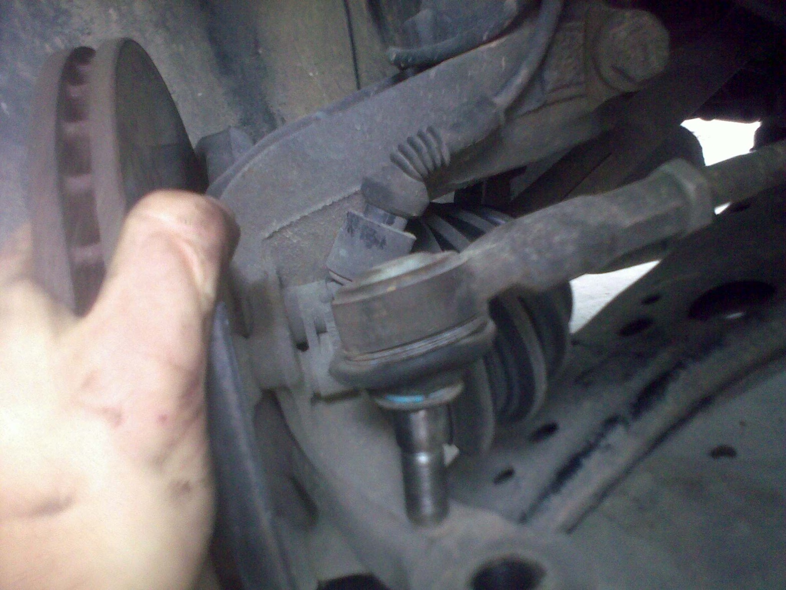

לצערי את החלק שהוא הראה לי אני לא מכיר, נראה כמו קונוס עם גומי מסביב שיש בו שמן.
לגבי התפוחים- לפי דבריו כן, הם הוחפו. האם יש דרך לאמת את העניין?

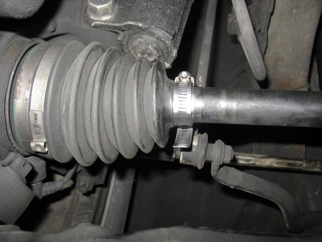

גומייה לציריה, ומה שיצא ממנה זה גריז.
תפוחי הגה ניתן לראות בקלות, הסט את ההגה עד הסוף ימינה או שמאלה, וצלם את החלק הזה:
