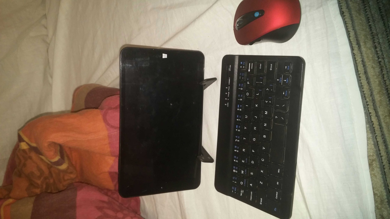

אני אישית הזמנתי מקלדת ועכבר קטנים וזולים במיוחד שמתממשקים דרך הבלוטוס לטאבלט, על מנת לחסוך את התלות באוטיג׳י. מצ"ב תמונה:
