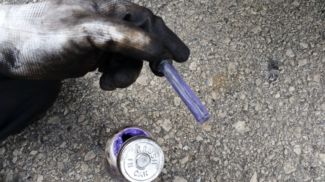

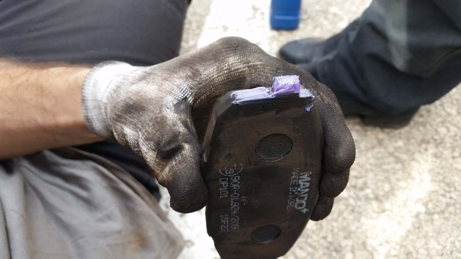

פתחתי אצלי את הברקסים השבוע כדי לבדוק, אחרי שנה בערך מאז ההחלפה הקודמת. ניקיתי ושמתי גריז קרמי סגול, זה גם מה ששמתי אצל פותח האשכול.
גריז שעמיד בטמפ' של 1650 מעלות.
מרחתי הפעם גם על גב הרפידות, משהו שאני לא עושה בד"כ.

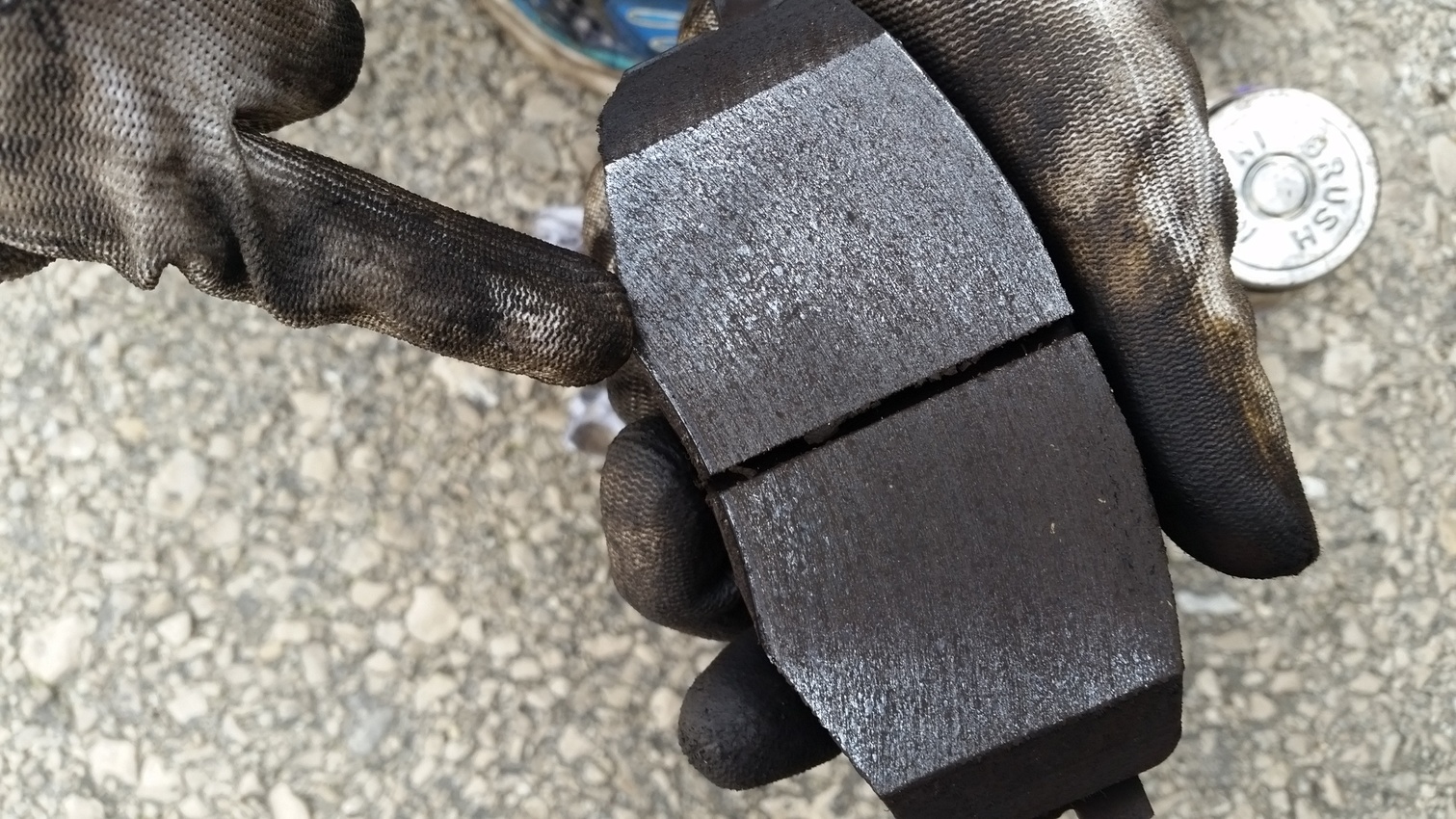

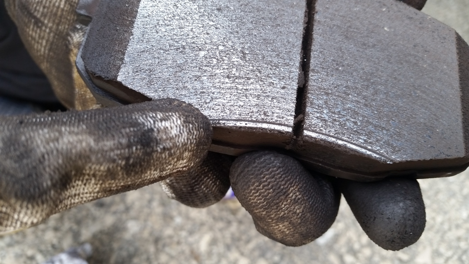

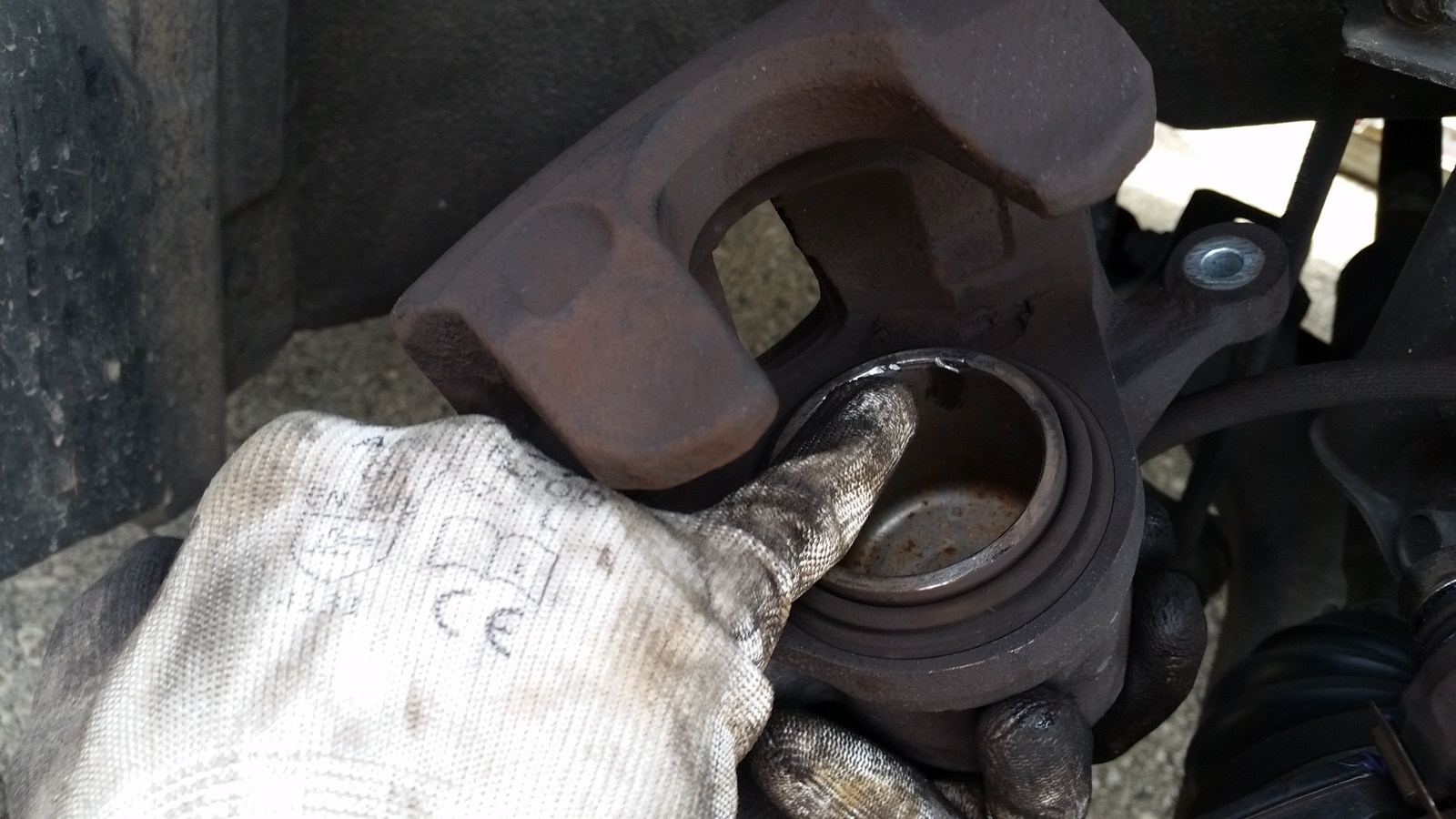

כמו שאתם רואים בתמונות, נראה שהרפידה החדשה קצת יותר גדולה מהצלחת והיא יושבת על המדרגה החלודה הפנימית.
לצערי היה כבר מאוחר ולא יכלנו לקחת את הצלחות לחריטה.
ימים יגידו אם הרעשים יחזרו.
http://www.permatex.com/products-2/product-categories/lubricants/specialty-lubricants-brakes/permatex-ceramic-extreme-brake-parts-lubricant-detail
דרך אגב הרפידות של פות"ש תוצרת MANDO מיוצרות בקוריאה.
בנוסף ניתן לראות באחת התמונות את הנזק שנגרם לבוכנה מכיווץ שלה עם לום, כך לדברי פות"ש.

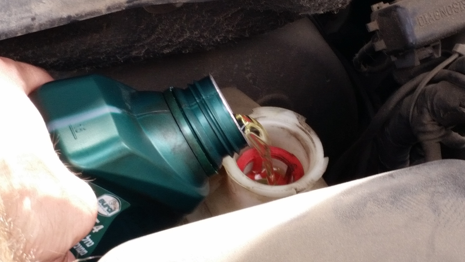

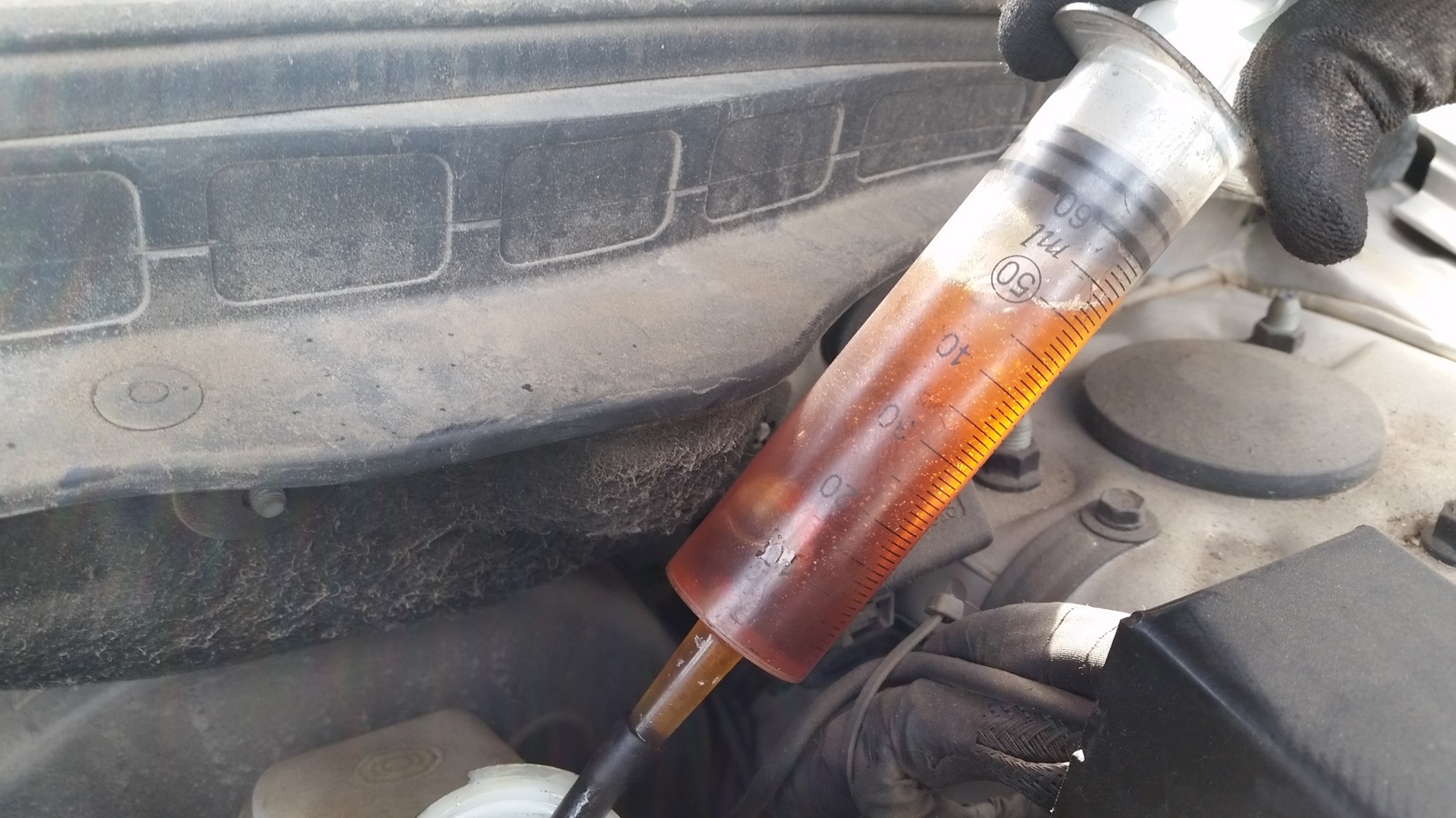

אני מצרף תמונות של החלפת נוזל הבלמים.
בוצעה החלפה מלאה וישר הרגשתי בשינוי בבלימה
א הוחלף נוזל מעולם הרכב משנת 2009
