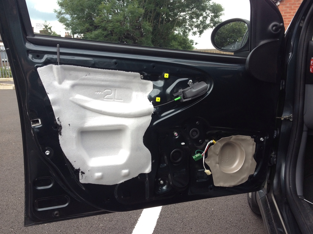

כאמור, לא הכרחי, אבל עדין לדעתי נדרשת שם קצת עבודה נאה להגביה מעט את הרמקול, לשים איזו יריעה מבודדת על הפח מאחור ולהוציא את חתיכת הספוג שתקועה במקור מאחורי הרמקול (האפור מקדימה):
מסגרת מתאמת זולה מאוד בחו"ל ורק המשלוח מייקר את הענין מעט (בערך 30-40 ש"ח אבל משלוח משלש המחיר ובארץ המסגרת עולה קצת פחות מ-200). ר"ד בסיסי יעלה החל מסביב 300 ש"ח צפונה בהתאם לדרישות.
