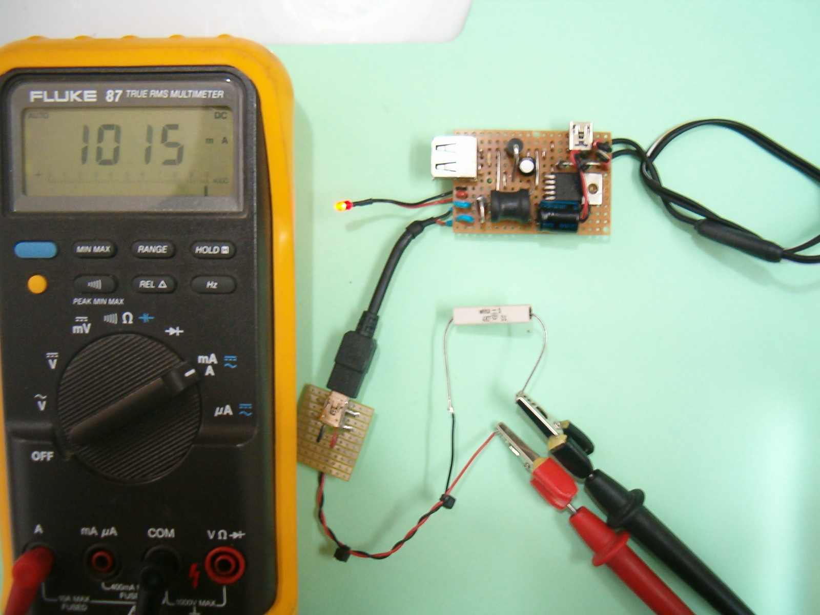

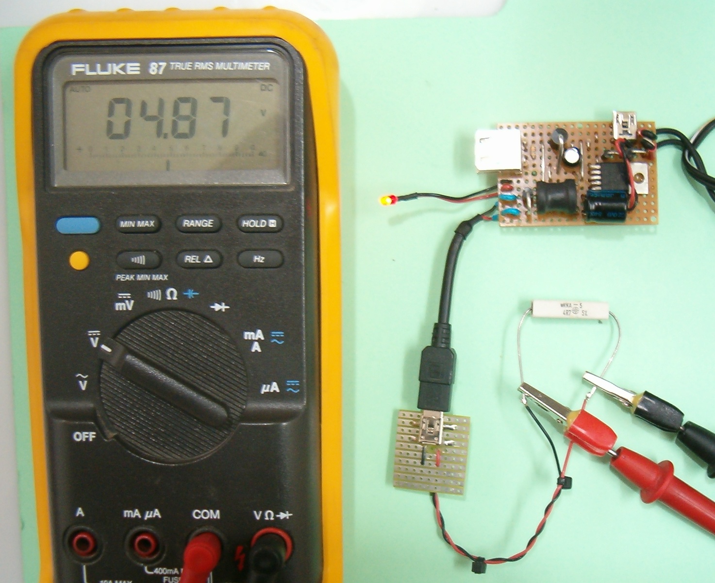

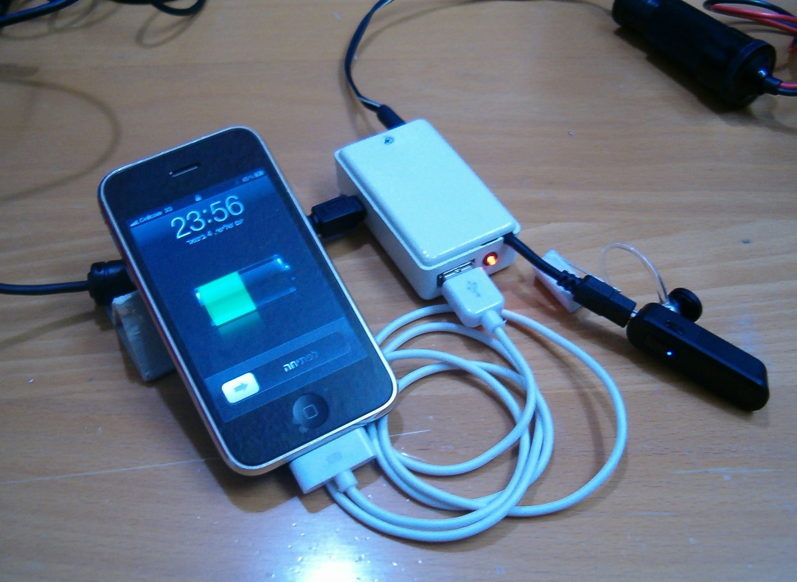

לי יש ציוד ובדקתי את הנושא לפני מספר שנים כאשר תכננתי ובניתי מטען רב שימושי עבור אייפון 3GS.
כול הכבלים עשויים ממוליך מנחושת ולא זהב, אלומיניום או כסף לכן מבחינת ההתנגדות הסגולית הם שווים.
איפה ההבדל ? בשטח חתך המוליך. אם שני הכבלים הינם בעלי שטח חתך דומה ואורך שונה קרי כבל אחד בעל אורך של 0.5 מטר לעומת כבל של 1.8 מטר ההתנגדות תעלה ומפל המתח בזרם של 1 אמפר עלול להגיע ל-0.6 וולט כלומר המתח בקצה הכבל שמתחבר לטלפון יהייה כ-4.4 וולט דבר שעלול לגרום לבעיות טעינה.

מצורפות תמונות של בדיקת המטען שבניתי

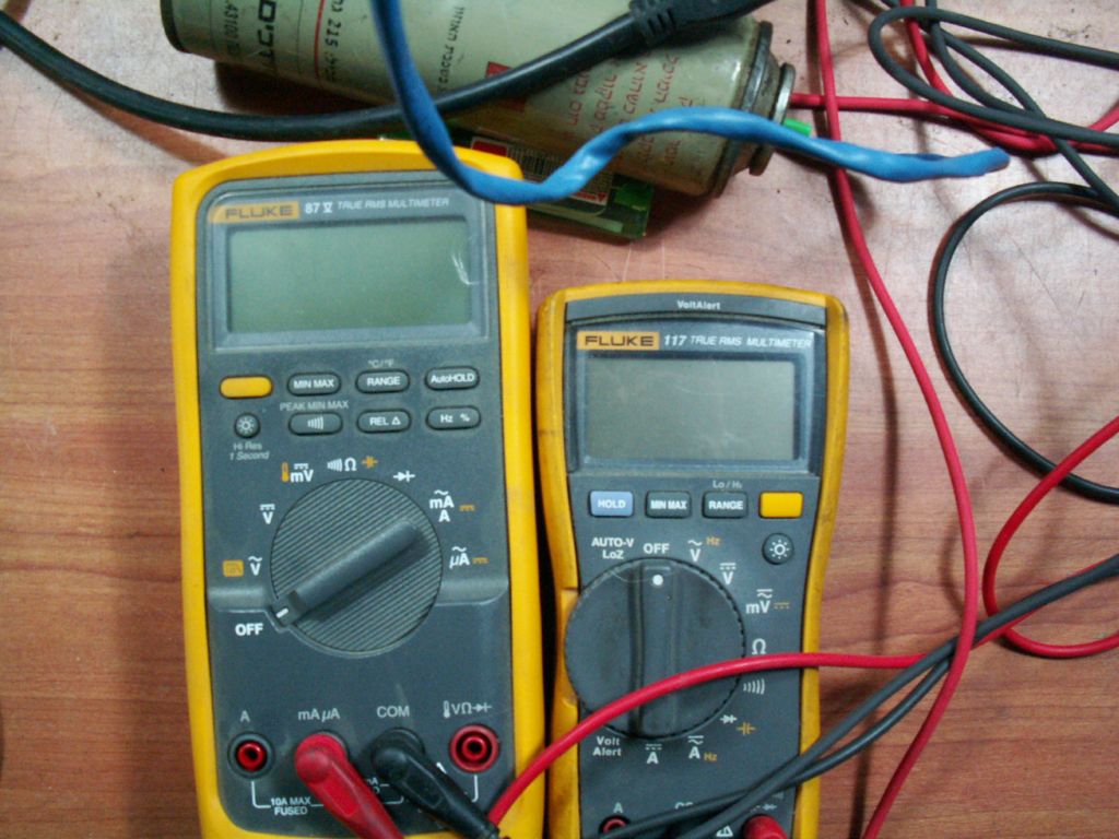

לצערי זה שטויות, כמו שציין מרק, וכן בהחלט שיש לי את הכלים למדוד את זה, וכן מדדתי מפלי מתח משמעותיים.
לך יש את הכלים לסתור את דבריי? (ציוד וידע)
עם אילו השתמשתי במדידות שערכתי, עם אילו כלים השתמשת במדידות שלך? (ולא, אינטרנט זה לא נחשב)
