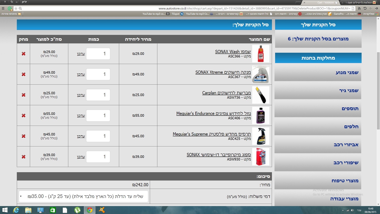

יש פה סט לפלסטלינה שאני התחלתי איתו, מכיל גם ווקס פשוט אבל בתור בתחלה תבדוק אם בכלל אתה מתחבר לדייטלינג.
http://www.autostore.co.il/151426/%D7%A7%D7%99%D7%98-%D7%A4%D7%9C%D7%A1%D7%98%D7%9C%D7%99%D7%A0%D7%94-%D7%9C%D7%A8%D7%9B%D7%91-Carplan
