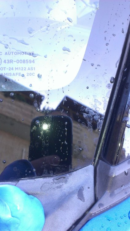

OK, אז שנה אחרי-
יותר נכון- 10 חודשים וכ- 20,000 ק"מ אבל לא משנה.
הבשורות הטובות- הציפוי עדין שם.
הבשורות הרעות- חסר תועלת לחלוטין מתחת ל-80 קמ"ש ומה שהיה עושה ב-80 לפני שנה, עושה עכשו ב-110 וצפונה (דקה 2:10 בסרטון). אבל בגלל שהסרטון הוא מכביש שבו מקבלים קנס גבוה בצפונה מ-110 אז אין טעם לציין כמה צפונה :)
תגבירו ווליום :)
כמו שאפשר לראות בסרטון, יש בידינג לא רע, לא נשארות מריחות אחרי הניגוב של הווישרים, אבל זה לא העיקר. המוצר נועד כדי ליצור שיטינג של מים מהשמשה וזה לא קורה.
אגב, גם בחלונות האחרים החומר הפסיק לעשות את העבודה.
החומר אמור להיות עמיד בכימיכלים אבל כנראה שבכל זאת תרצו לדעת במה שטפתי- רוב התקופה עם הסיטרוס ווש אנד גלוס, בחודשים האחרונים עם ה-V7 שמפו. בווישרים יש לי בד"כ מים מזוקקים מהמזגן עם קצת low on eau של דודו ג'וס (סוג של דומה לONR. יותר מסכך ופחות ממיס לכלוך). מידי פעם שוטף עם ONR כשיש לכלוך קשה שרצוי לא למרוח עם הוישרים.
בשורה התחתונה- החומר כנראה ישרוד את ה-35,000 ק"מ המובטחים אבל לא עם הביצועים המובטחים.
החומר הבא שאני רוצה לנסות זה ה-G5 שאמור לשרוד חודש-חודשיים בצורה סבירה (מבטיחים 4-5 אבל אם הדעיכה שלו דומה לG1 אז אני לא בונה על יותר מחודשיים)
