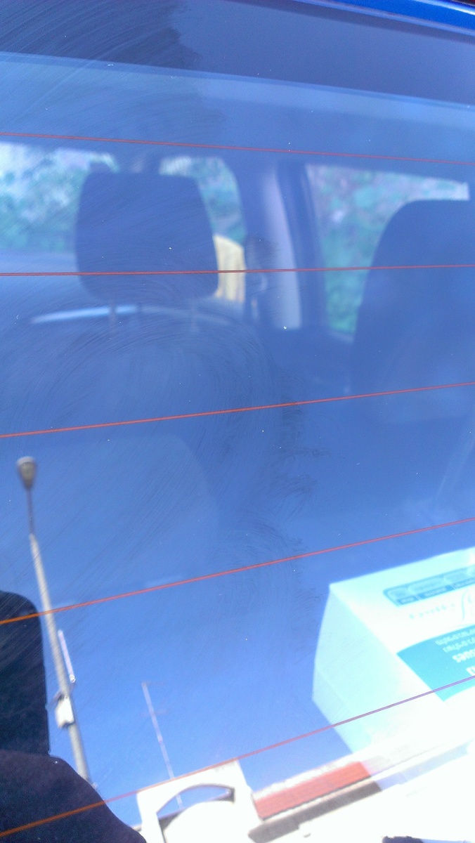

דבר ראשון- הייה צורך בפלסטלינה על כל השמשות כי זה היה אמצע החורף ובדיוק אחרי סופה, הרבה סימני מיים-
פה אפשר לראות תמונת חצי-חצי. את העבודה עשיתי עם פלסטלינה סינית פשוטה, עשה עבודה סבבה ודי בקלות(ככה זה כשלא צריך לפחד מסוירלים ומארינג וכו' :) )

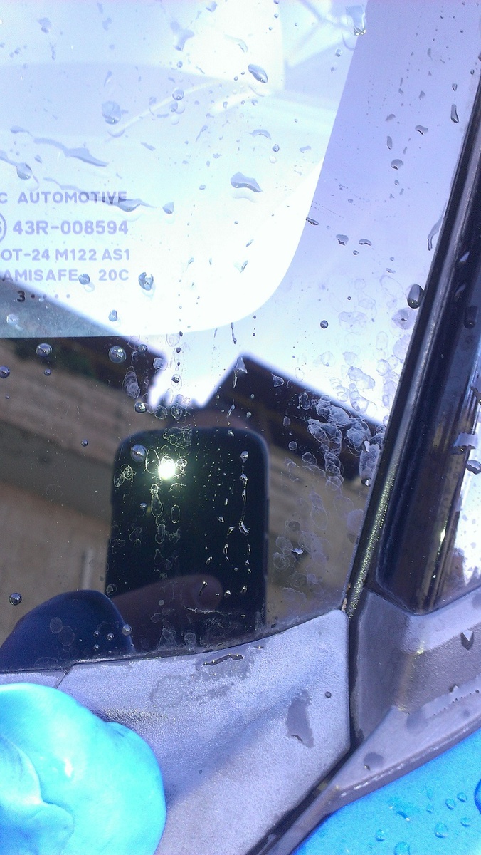

ומיד אחרי זה יישום של החומר על החלון-
שוב תמונת חצי-חצי, חומר מרוח בצד שמאל, וחלק בלי שום דבר בצד ימין.
חשוב לעבוד בחלקים קטנים כדי לזכור איפה שמתם חומר ואיפה לא.
אחרי כמה דקות שהחומר מתייבש, מורידים אותו בעזרת חומר ההסרה (ה-G2) ומטלית (אני השתמשתי במטלית הואפל הכחולה של הקוריאני כי היא לא משאירה שערות, וגימור סופי עם הצהובה של הקוריאני).
