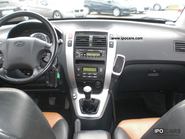

לפי חיפוש באינטרנט, הטוסון (ויתכן שגם ה-i800) נמכר גם עם פאנל 2DIN (המגירה הזו לא קיימת).
הפתרון, הוא למצוא את כל הפאנל לפי המק"ט המקורי שלו.

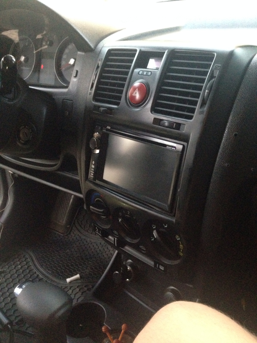

חברים, המסגרות האלו לא עוזרות (מוצר דומה/זהה נמכר בארץ בכ-250 ש"ח), אם הקונסולה אצלו בנויה כמו בתמונה שצירפתי.
או שהן עוזרות רק אם יחליט לבצע חיתוך.

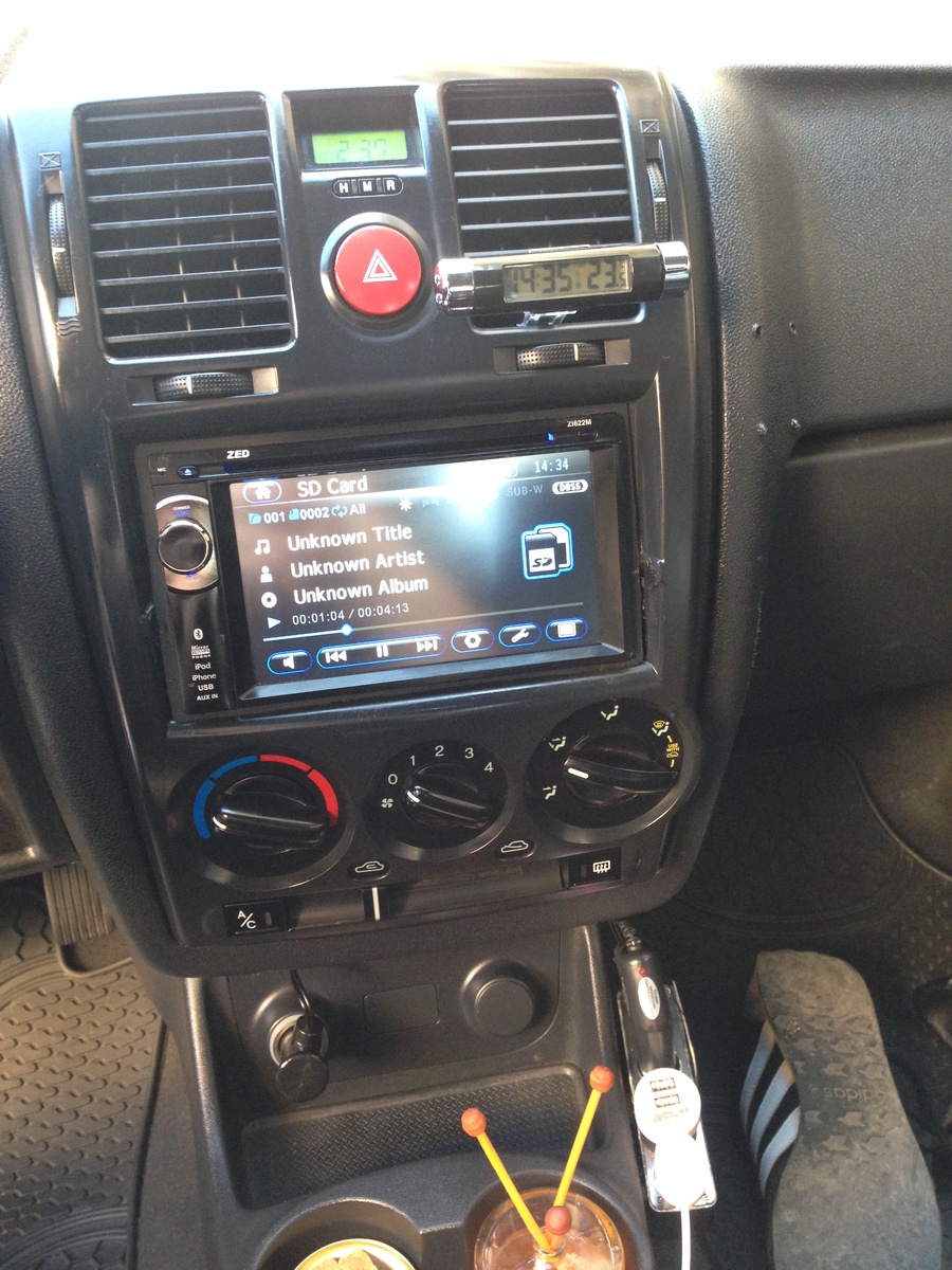

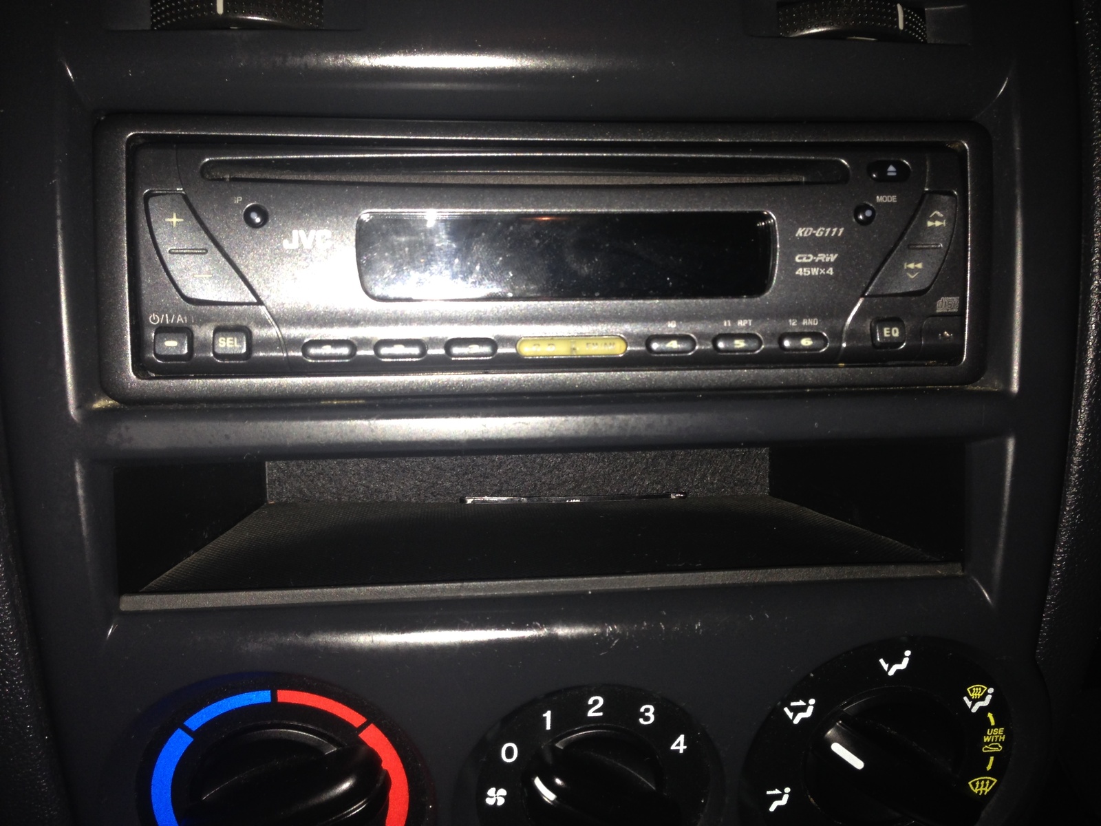

הייתה לי אותה בעיה (תראה תמונות לפני ואחרי), בסוף חתכתי את הפאנל ויצא סבבה לגמרי, עם המסגרת בקושי רואים שזה חתוך, וגם אפשר להדביק את זה אחר כך חזרה בלי יותר מדי בעיה.
זה בדיוק מה שאני מתכוון לעשות אצלי, עם מה חתכת?
