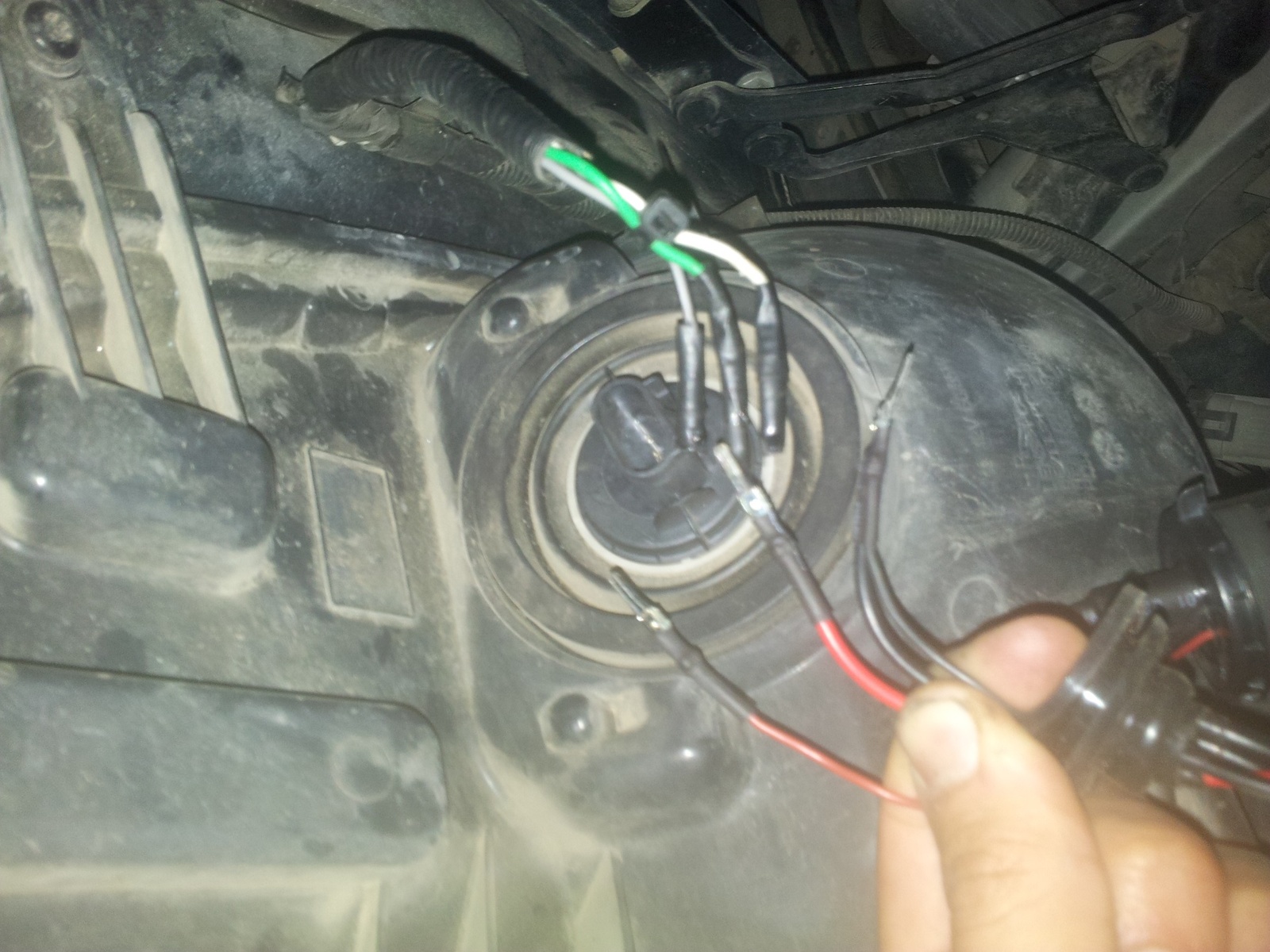

הרכב: פונטיאק סולטיס gxp 09, נורה H13
הבעיה: לא יודע לאן לחבר את החוטים של הקסנון. ישנם שתי אדומים ושחור אחד.

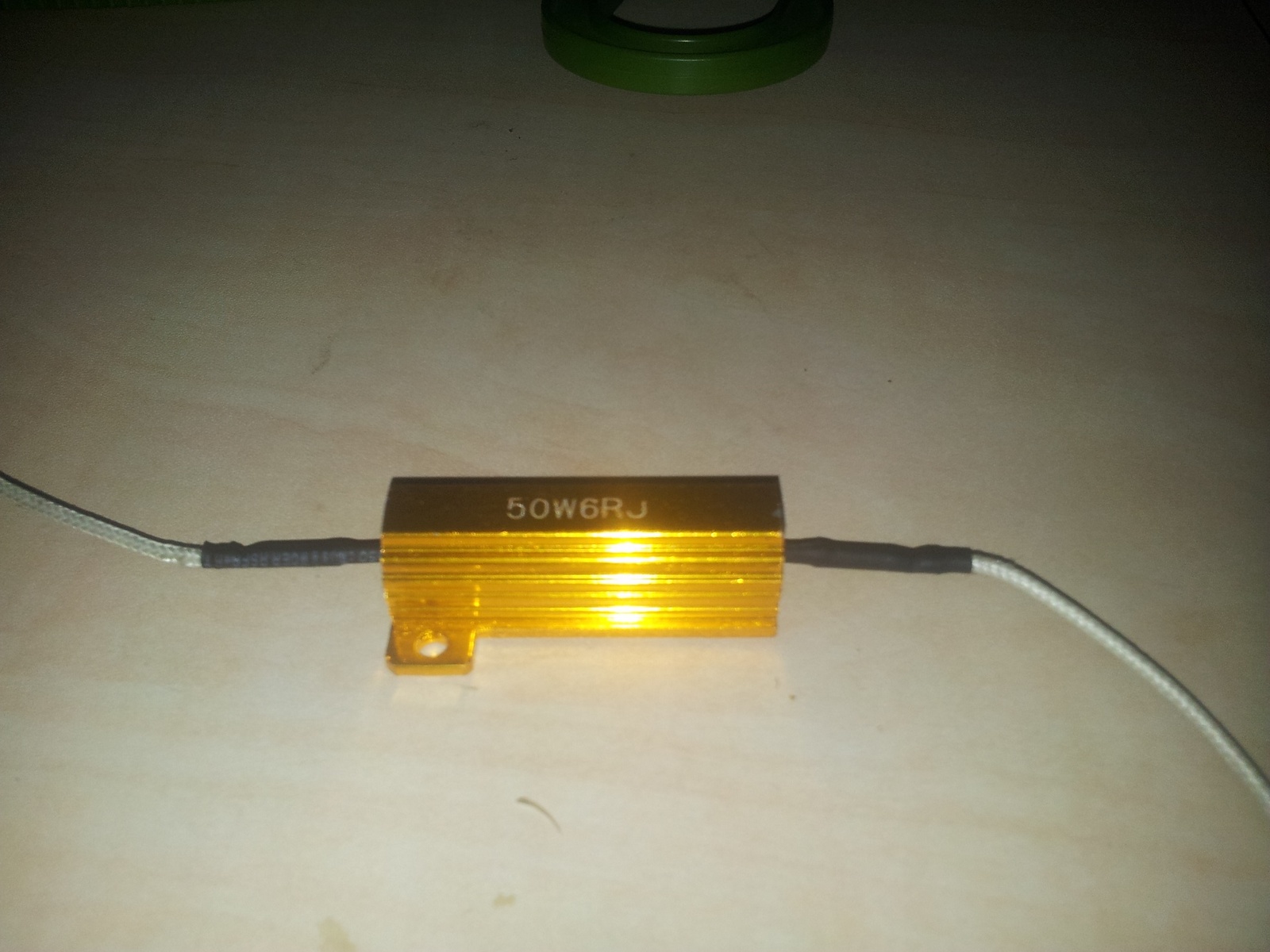

מצורף תמונות: מי יכול להגיד לי מהו החלק הזהוב
החלק הזהוב זה נגד,אולי בשביל שלא תידלק לך שגיאת נורה שרופה.
למורה שלי יש סולסיט אבל אני לא זוכר איך נראת הנורה,זאת אותה הנורה גם לנמוך וגם לגבוהה?
ניחוש שלי שאתה מחזיק BI-XENON עם אדמה אחת ושני חוטים,אחד לאור גבוה והשני לנמוך.
