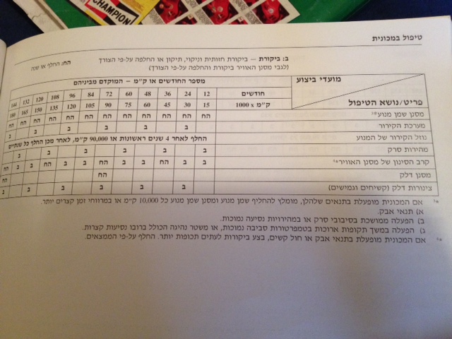

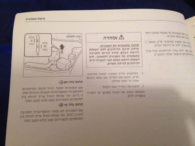

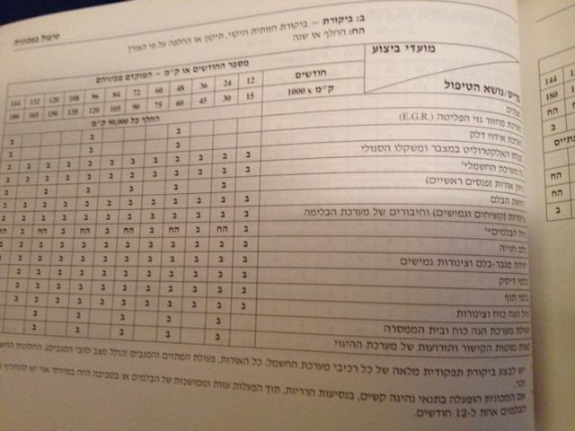

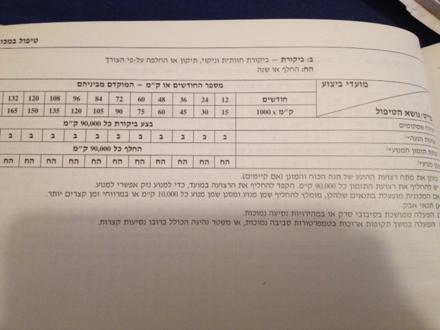

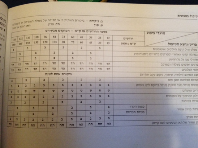

יש לי ספר של שנת 2000, זה אותו דגם בעיקרון למרות שעבר מתיחת פנים קלה, אני אעלה יותר מאוחר את לוח הטיפולים.
כתוב שם רק לבדוק את מפלס הנוזל פעם בכמה זמן.
באפשרותך לסרוק את ספר הטיפולים ולהעלות לכאן.
