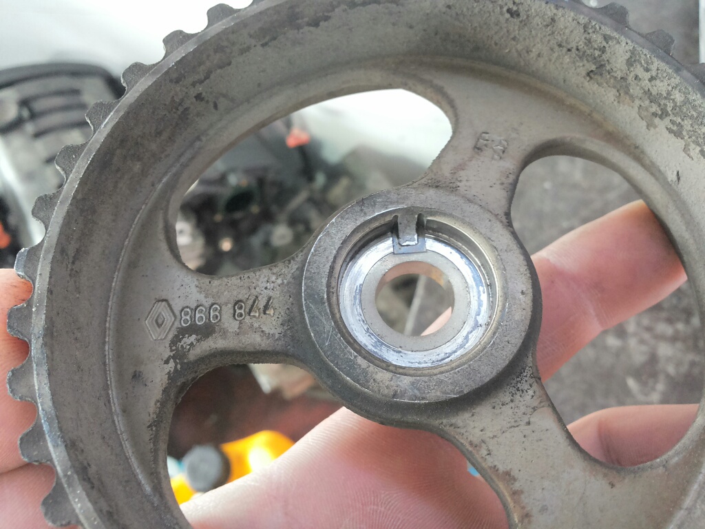

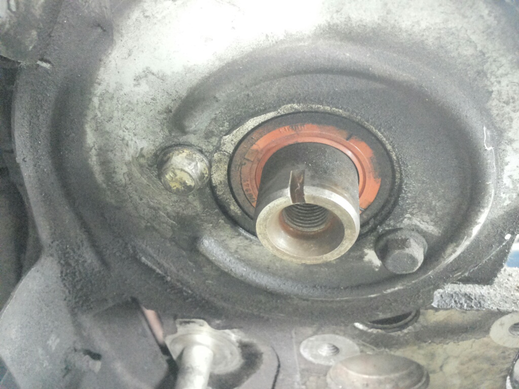

למייטב ידיעת שגם של פולי קאמשפט זו נקודת גזירה מתוכננת שאמורה להגן בפני מקרים כאלה.
אני מעריך ששסתומים לא נפגעו.
גם אני מעריך שיש תקווה והשסתומים לא נפגעו.

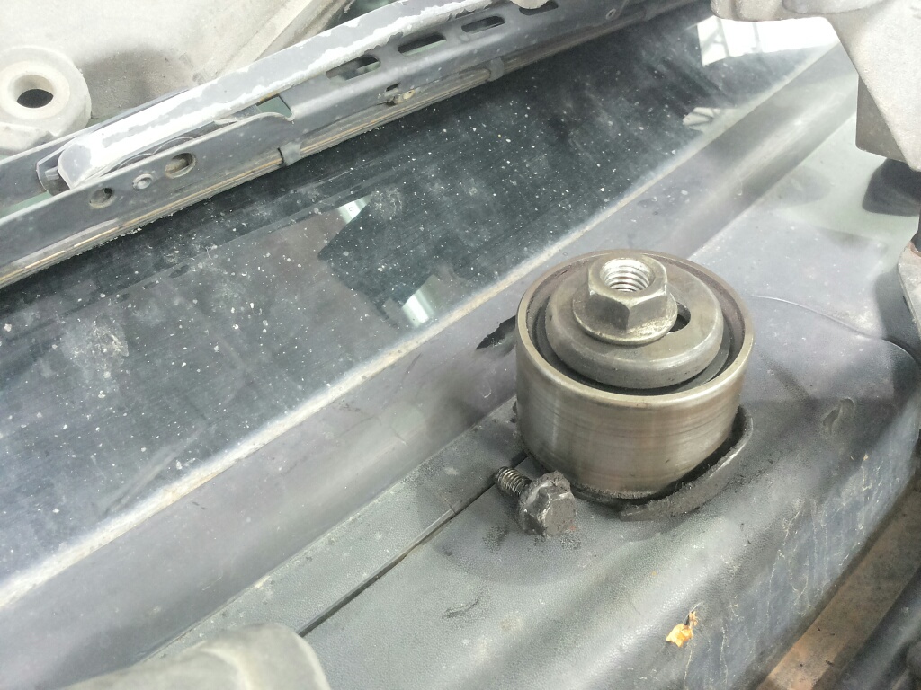

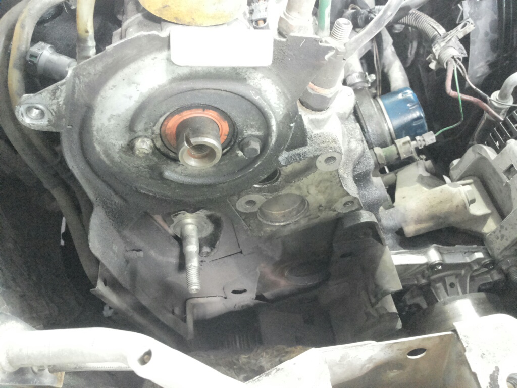

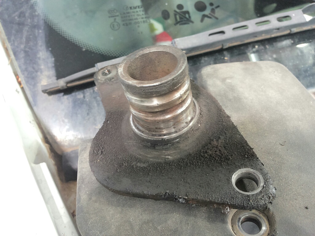

כמה תמונות:
1. השגם שנגזר.
2. קמשאפט.
3-4. תמונות כלליות
5. הגלגלת שהתפרקה
6. המותחן

נכון, לעיתים השסתומים מתעקמים גם כשהשגם נשבר, אך לרוב זה לא המצב, בקש שירכיבו פולי חדש ורצועה ויניעו, קווה לטוב.
אורן
לעיתים השגם נגזר השסתומים מתעקמים והקמשפט נגזר בשלוש מקומות
במקרים שמנוע מניע ועובד טוב מציע לשמוע ולבחון טוב טוב את עבודת המנוע כי לרוב יש עיקום קל של שסתום וזה כמעט לא מורגש אבל עם הזמן מתחילות בעיות במנוע
זה הסיבה שכדי להחליף גלגלת בכל בחלפת טיימניג גם אם הוא נראה תקין באותו רגע. רוב הסיכויים שהוא עבד כבר כמה שנים טובות ולא ניתן לדעת אם יחזיק עוד
תקופה של טיימניג. בקיצור מה שנקרא להחליף סט טיימניג .
החלפת גלגל באופן יזום זה עניין מיותר לחלוטין וסתם הוצאה מיותרת
לעולם השגם לא יגזר והגלגלת לא תזוז כל עוד הטימינג במקום והאחרון שסגר את הגלגלת עשה זאת לפי הנחיות יצרן

השגם הזערורי הזה זה הדבר היחיד שמחזיק את הפולי לקאמשפט? כלומר הוא נמצא תחת עומס קבוע בשעת עבודה? זה לא קצת מגוחך?
