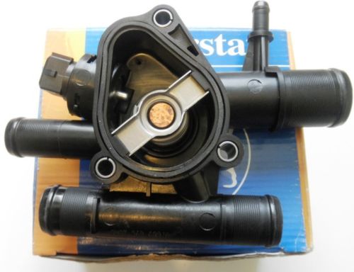

למיטב ידיעתי החלק הפנימי (שהוא הטרמוסטט) לא ניתן לקניה בנפרד בסוג הספציפי הזה.
איציק
אתה צודק וזה המחיר ואתה יודע שאני יודע
  • תגובות 83
אומר לך בן אדם שעובד במוסך מורשה רנו ושאין לו כל אינטרס למכור לך חלקים שאין טרמוסטט בנפרד.
מה יש לברר כאן?
אם דן עובד במוסך מורשה רנו אז אתם יודעים את המחיר.
רונן,

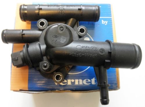

הטרמוסטט המקורי יקר, וככל הנראה קיים סיכוי שהוא גם של VERNET.
כפי שכתבתי מוקדם יותר בבוקר, על הטרמוסטט הקודם של הרכב היה כיתוב made in france וליד זה MARKIV.
לפי מה שראיתי באיביי, הטרמוסטטים של VERNET הם כאלה - אז מכאן אני מסיק שהיה לי קודם לכן ברכב טרמוסטט של VERNET.
בנוגע להחלפת הטרמוסטט בלבד - שים לב שטרמוסטט "רגיל" מגיע עם מסגרת מתכת שבתוכה יושב קפיץ וליבת הטרמוסטט.
בקנגו (ובעוד לא מעט רכבים) המעבר מים עצמו (מעבר מים = פלאנג') מכיל את המסגרת לטרמוסטט, והטרמוסטט יושב בתוכו עם קפיץ וסגר מתכתי.
שים לב לתמונות, זה הטרמוסטט שאנחנו מדברים עליו.
איציק
