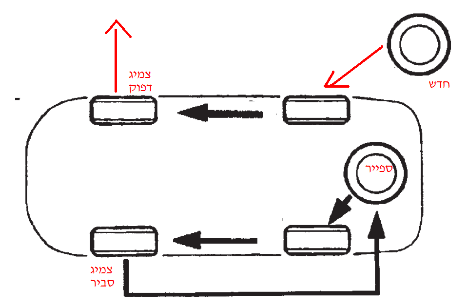

בשל הנסועה שעבר הרכב (מ-2011) השארתי רק אופציה אחת של החלפת הגלגלים, ומעבר למתואר כדאי להחליף צמיג אחורי שמאלי בגלגל חדש מאותו דגם וחברה. את הקדמי הישן במצב הטוב - להפוך לספייר, ואת הקדמי הישן הלא טוב להשאיר בפנצ'ריה.

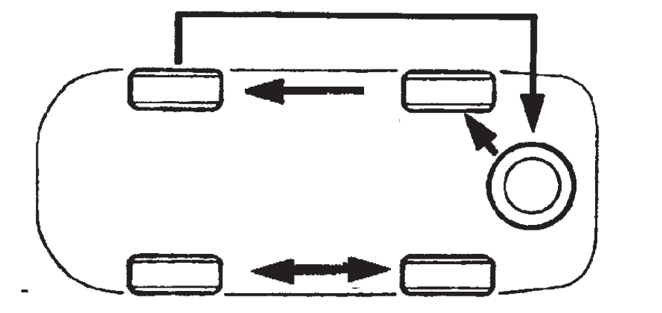

בקיצור, תמונה אחת:
בהצלחה
