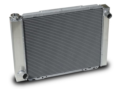

שלום רב,
מעוניין לקנות ראדיאטור אלומניום לסיויק שלי,
http://www.ebay.com/sch/i.html?_odkw=1310639876&_osacat=0&_from=R40&_trksid=p2045573.m570.l1313&_nkw=honda+civic+1998+radiator+automatic&_sacat=0
האם ראדיאטור אלומניום שמקרר טוב יותר את המנוע, ועל ידי כך המנוע לא מגיע מהר לטמפ' עבודה, יגרום לרכב לצרוך יותר דלק?
אשמח אם תמליצו לי על חברה מסויימת שנחשבת לטובה שאוכל להזמין.

אני מניח שהכוונה היא למכסה עליון\תחתון מאלומיניום, לאומת פלסטיק.
אני לא חושב שהיה אבדל משמעותי מבחינת פינוי חום, החלק המשמעותי יותר הוא כמובן הרשת.
אבל יש לאלומיניום היתרון שהוא נחשב לעמיד יותר ולרוב יש אפשרות לתקן אותו.
אם הטרמוסטט ברכב תקין, אני חושב שהשאלה הנשאלת כלל לא רלוונטית.
נוזל הקירור יתקרר ברדיאטור רק לאחר שהטרמוסטט יאפשר לו להגיע לשם.

קשה להאמין שההבדל משמעותי. אבל נניח שיש הבדל אז ;
ָ* לפי אותו הגיון המנוע במאמץ יתחמם פחות וחייו יתארכו...
* ככול שטמפרטורת האויר הנשאב קרה יותר תערובת הדלק ענייה יותר.
.והעיקר: מניסיוני הבדלים במזג האויר משפיעים על התחממות המנוע בצורה הרבה יותר דרמטית! בצהרי יום קיץ המנוע מגיע לטמפ עבודה תוך כ2 ק'מ ובליל חורף קר פי 10!!!

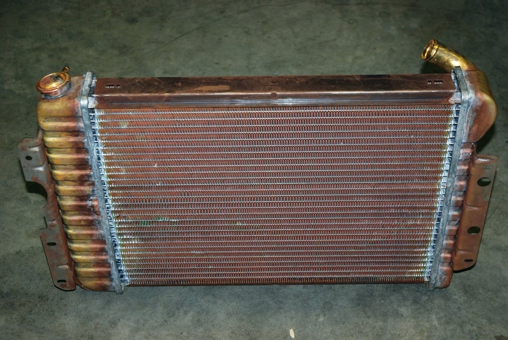

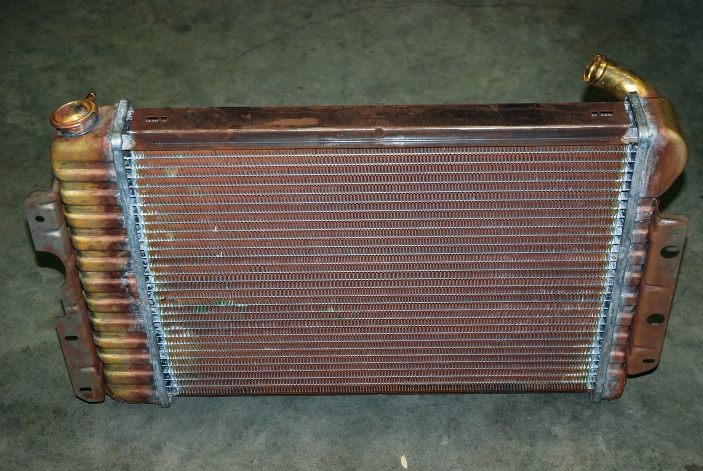

הרדיאטור המקורי אצלך ברכב עשוי מאלומיניום או נחושת ?
איזה כייף לי :)
לפי צבע הרדיאטור. רדיאטור עשוי מאלומיניום צבעו כצבע האלומיניום ורדיאטור עשוי נחושת צבעו כצבע הנחושת.
