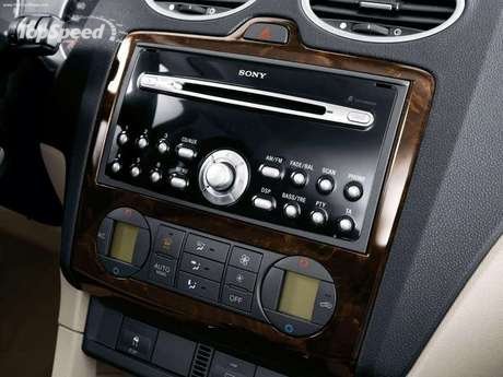

שלום חברים,
צרי עזרתכם לגבי המערכת המקורית שמגיעה בפורד פוקוס טרנד איקס 2006 המאובזר במערכת משודרגת של סוני, מדובר בגירסת איבזור שכל הפיקוד ברכב דיגיטאלי כולל המזגנים- לא המערכת האפורה הפשוטה של סוני בדגם הרגיל.
הבעיה היא שהמערכת קוראת דיסקים רק בשעות הצהריים(רציני:-)), בבוקר שקר היא לא מצליחה לנגן.
יש כפתורים של BT על המערכת כולל קבלה וניתוק שיחה אבל לפי מה שהבנתי מדובר בהכנה בלבד(יש קיט BT מקורי שאפשר להוסיף?)
הכניסת AUX לטענת אחי נישמעת גרועה ברמות של קסטה משנות הטרפפו ולא כמו איכות של דיסק ולכן אני שואל מי שמכיר את המערכת- האם יש פיתרון איכותי יותר להכנסת האודיו למערכת המקורית? הרמקולים המשודרגים עצמם מאוד איכותיים יחסית למקוריים ואחי לא רוצה להסיר את המערכת המקורית.
תודה מראש וחג שמח וכשר!
עריכה: זו המערכת:
שבוע מבורך חברים,
אז אני מבין שאין בארץ אפילו אדם אחד שיש לו את הרכב הנ"ל? או שהפורום אודיו לצערי לא ממש חי?
אם למישהו יש כיוון להכוונה מה כדאי לעשות עם המערכת המקורית או לאיזה דגם מומלץ להחליף שהתאימות והרכבה תהיה טובה וקלה אשמח לעזרה בבקשה.
שבוע מבורך וחג שמח!

בנוגע למערכת המקורית ,אתה יכול לברר בנוגע למתאמים כמו CD2AUX או yatour
בנוגע לשידרוג המערכת בפיוניר ,ראשית מכשירים מארה"ב אינם תומכים ברדיו ישראלי
בנוגע למתאם שליטה מההגה הנפוצים הם מבית PAC או AXXESS אתה תצתרך אחד מותאם עבור מכשירי פיוניר
או אחד אוניברסלי ,עדיף לרכוש את המתאם הנ"ל בארץ תחת אחריות בעל מקצוע ולא לרכוש עצמאית בחו"ל המחירים זהים
ולא כל דגם של מתאם עובד טוב עם אותה מערכת\רכב ,אם אתה מחפש מכשיר טוב בארץ שקול Pioneer AVHX2650BT
מדובר במכשיר מולטימדיה זול ואיכותי עם שלל פיצ'רים שאתה גם יכול להשתמש בו כ-GPS ע"י WAZE.
