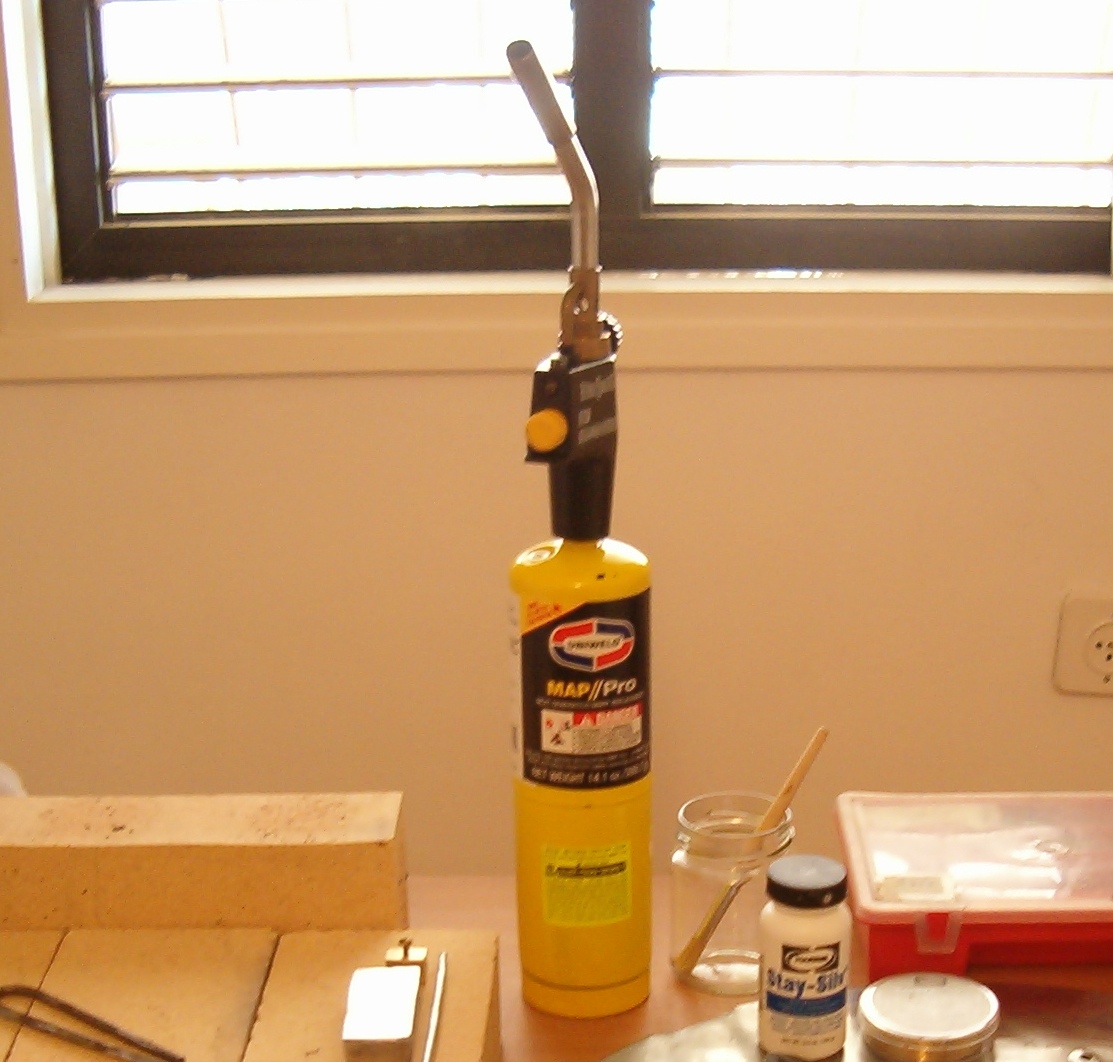

הציוד שהוא מחזיק הינו יחסית אייכותי קרי מבערים תוצרת bernzomatic תוצרת ארה"ב.
אתה פשוט קונה מיכל גז פרופן או פרופאן ומבער. אני אישית משתמש במבער עם מיכל גז הניתן להחלפה.

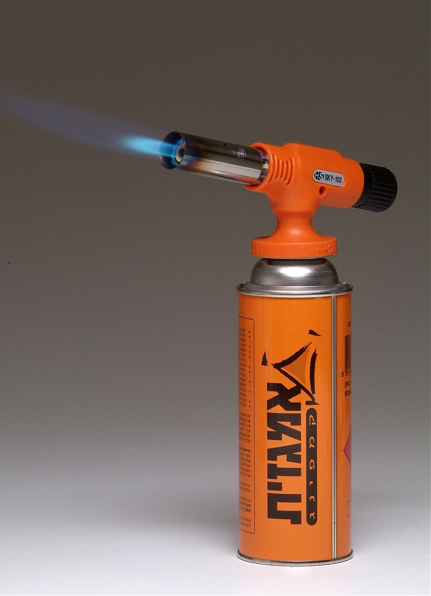

http://www.bedektools.co.il/Product.aspx?pid=2802
מאור, את המבער והציוד הנלווה רכשתי לצורך עבודות כמו הלחמה קשה (הלחמת כסף) של נירוסטה וגם להלחמת אלומיניום. אני לא יכול בוודאות לומר לך איזה מבער מתאים לצרכים שלך אבל אני חושב שמשהו יותר פשוט כמו בקישור המצורף עשוי להיות מתאים לך.
זה מבער פשוט ללא הצתה ועם אפשרות כיוונון של עוצמת הלהבה.
במידה ואתה רוכש מבער ללא הצתה תצטרך לרכוש גם מצית למבער (מצית כיםה למבער).
http://www.bedektools.co.il/Product.aspx?pid=2808
המבער בקישור שצירפת הוא יחסית טוב מכיוון שיש לו מנגנון הצתה אוטומטי וגם כיוון עוצמת הלהבה.
איזה כייף לי :)
