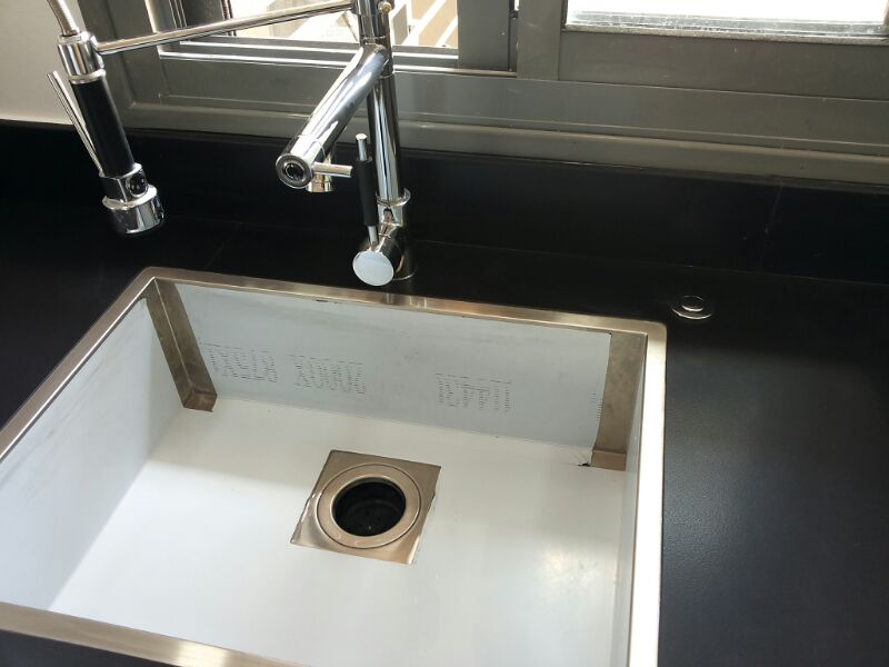

יש פקק מגנטי שמתלבש על פתח הניקוז/טוחן, וכשמסובבים אותו הטוחן מופעל. לדעתי עדיף מסיבות של בטיחות, וגם מזה שאם בעתיד תחליט להסיר את הטוחן, לא תישאר עם חור מכוער בשיש. כפתור בשיש זה גם עוד מקום להצטברות של לכלוך ולחות, אני מעדיף משטחי עבודה חלקים ככל שאפשר.
ברור לי שזה אינדוידואלי, אבל נראה לי שאתה קצת מגזים (גם עם הליכלוך וגם עם הלחות\מים).
צרפתי תמונה שתראה איך זה נראה בהתקנה על השיש - אבל רק למען האיזון אני אומר שבחלק גדול מהמקרים זה לא ככה, וכי ברוב הכיורים כיום יש מעין משטח באיזור שבו מותקן הברז, ולמעשה אתה עושה חור בכיור ולא בשיש.

אפשר לחיות עם זה, בהחלט. אבל זו עוד נקודה שמצבר בה עובש מסביב וצריך לתת תשומת לב מיוחדת לניקיון שלה. אני גם קצת קיצוני בהעדפה שלי לעיצוב נקי ומינימליסטי. לא תמיד חי לפי ההעדפה, אבל המטבח הוא החדר הכי חשוב לי בבית, אז שם אני קפדן יותר.
