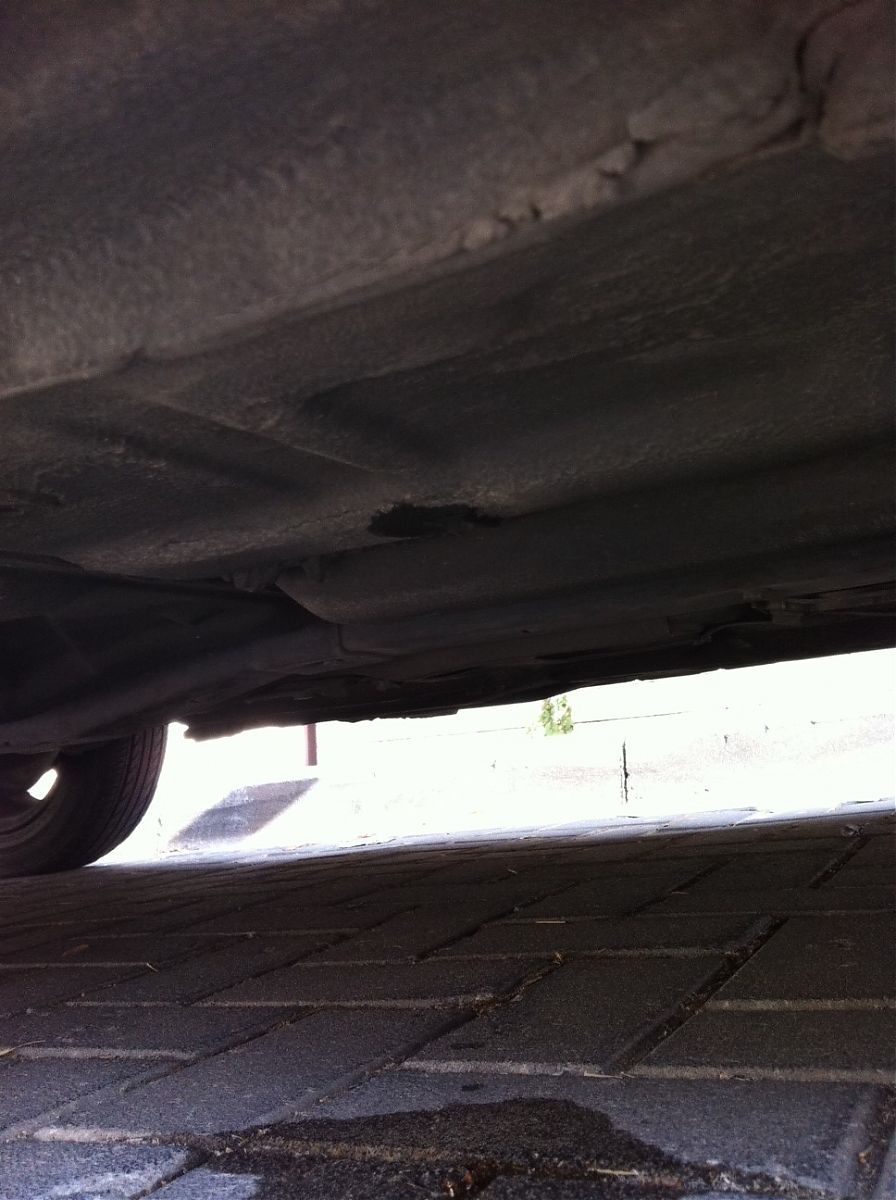

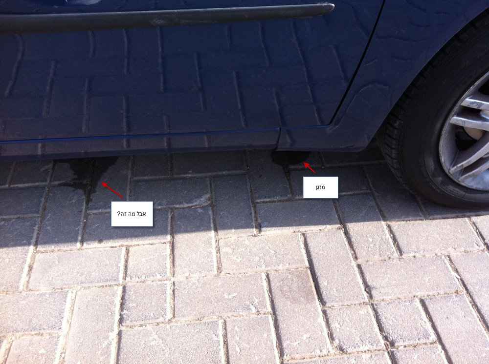

רכשתי פונטו 2001 ידנית לפני 3 שבועות ושמתי לב השבוע אחרי נסיעה של 40 דקות עם מזגן לנזילה קצת מוזרה מבחינת המיקום שלה. היא קיימת בנוסף ל"נזילת המזגן" וכחצי מטר מאחוריה לכיוון מרכז הרכב.
בתמונה הראשונה רואים את 2 "הנזילות" (אני מצלם את הדלת הקדמית של הנוסע).
בתמונה השנייה, רק הנזילה שמטרידה אותי.
זה לא שמן, לא מי קירור. איזשהם מים, אין ריח או טעם.
מישהו יודע מה זה יכול להיות?
תבדוק האם השטיח שמתחת לרגלי הנוסע לא רטוב ?

פיפי של כלב, שביקר שם לפני שחנית. אתה אומר שטעמת?:lol:
ברצינות- כנראה טפטף מאותו ניקוז מזגן בזמן שתמרנת לחניה, בשני מקומות שונים.
אין באזור המדובר שום דבר שעלול לנזול.

אני משתתף בדעתו של הבחור שהגיב לפניי.
גם אצלי קרה פעם דבר כזה, אני חונה במקום שדורש מספר תמרוני - אחורנה-קדימה, ובנסיעה עם מזגן זה קורה.
אולי חברה שיותר בקיאים יכולים להוסיף פה מידע.
בפעם הבאה כשאתה חונה תנסה לא לעשות איזה רוורס או משהו כזה, או שסתם תעצור בצד הדרך צא החוצה ותן מבט אם באמת יש נזילה נוספת "בזמן אמת".
מסכים שזה אם ככה כנראה כלום, אפילו נוזל השמשות למגב האחורי עובר למיטב זיכרוני בצד הנהג.
רק כדי להיות רגוע הייתי בודק מדי פעם ששטיח הרכב לא רטוב (בדגמי 2001 ספציפית סבלו מבעיות ניקוז במזגן) ושאין איבוד של נוזל קירור או נוזל בלמים.
