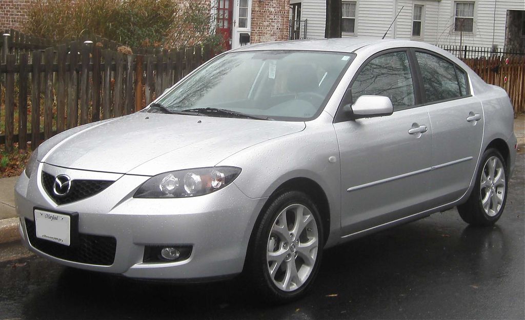

כנראה לא נכון, במאזדה 3 מלכת המכירות של כמה שנים ברציפות פנסי הערפל צמודים לפנסי הדרך.
במאזדה 3 פנסי הערפל נמצאים למטה. הם לא תמיד שם - תלוי בדגם וברמת האבזור\גימור.
פנסי הערפל צריכים להיות ממוקמים למטה כדי להאיר כמה שיותר קרוב לכביש ובכך לקבל קצת יותר שדה ראייה קדימה במקרה של ערפל.
התכוונתי לדור ראשון

ואיפה אתה רואה פנסי ערפל בתמונה ששמת?
במאזדה 3 דור ראשון לא היו פנסי ערפל בדגמים שהגיעו ארצה. גם לא ב-2 ליטר.
צירפתי תמונה של מאזדה 3 עם פנסי ערפל.
אתה בטוח? אמנם לא נהגתי על הדגם הזה הרבה זמן אבל זכור לי שיש לו פנסי ערפל קדמיים
