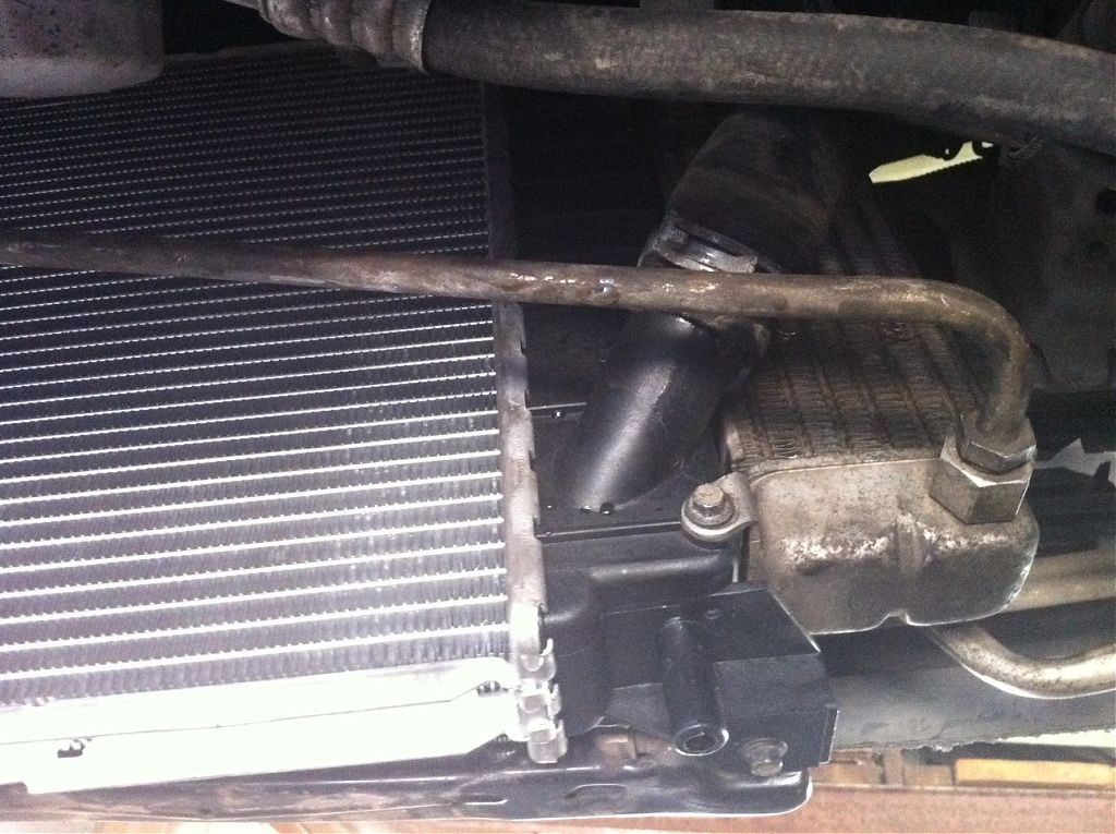

רכב פורד פיאסטה דינמיק אוטומטי שנת 98
החלפתי היום רדיאטור מסוג nissen
רציתי לדעת אם עשיתי החלטה נכונה כשבחרתי בסוג הרדיאטור הזה
בנוסף כאשר הטכנאי החליף את הרדיאטור היה נדמה לי שיש חלק נוסף (סוג של מיני רדיאטור)
שהתחבר לרדיאטור ואותו הוא לא החליף
האם זה בסדר? מזה החלק הזה בדיוק? הוא שייך לרדיאטור ואולי לא החליפו לי אותו?
מצורפת תמונה של הרדיאטור החדש
כאשר מצד שמאל (ממש אחרי החיבור הפלסטי - החלק שלא הוחלף)
נראה כמו מצנן שמן גיר אוטומאט.

זה חלק מהרדיאטור?
הכוונה אם קונים רדיאטור חדש זה אמור להגיע ביחד עם הקוספא
הבנתי שיש ברכבים ידניים מצנן נפרד
לא כל כך הבנתי איך זה עובד ברכב אוטומט כמו שלי
ישנם רכבים אוטומטים בהם המצנן שמן לתיבת הילוכים מובנה בתוך המצנן של הנוזל קירור, אצלך הוא נפרד ולכן אם אין בו תקלה מסויימת אין צורך להחליפו וניתן להחליף אך ורק את המצנן של נוזל הקירור. השמן של הגיר האוטומטי עובר במצנן הייעודי ומתקרר ע"י האוויר החיצוני שעובר דרך צלעות המצנן במהלך הנסיעה. NISSEN היא חברה מוכרת ובעלת ביקורות טובות בתחום.

בחלק מהרכבים הרדיאטור עצמו בעל חיבורים לגיר אוטמאט ללא מצנן נוסף.
