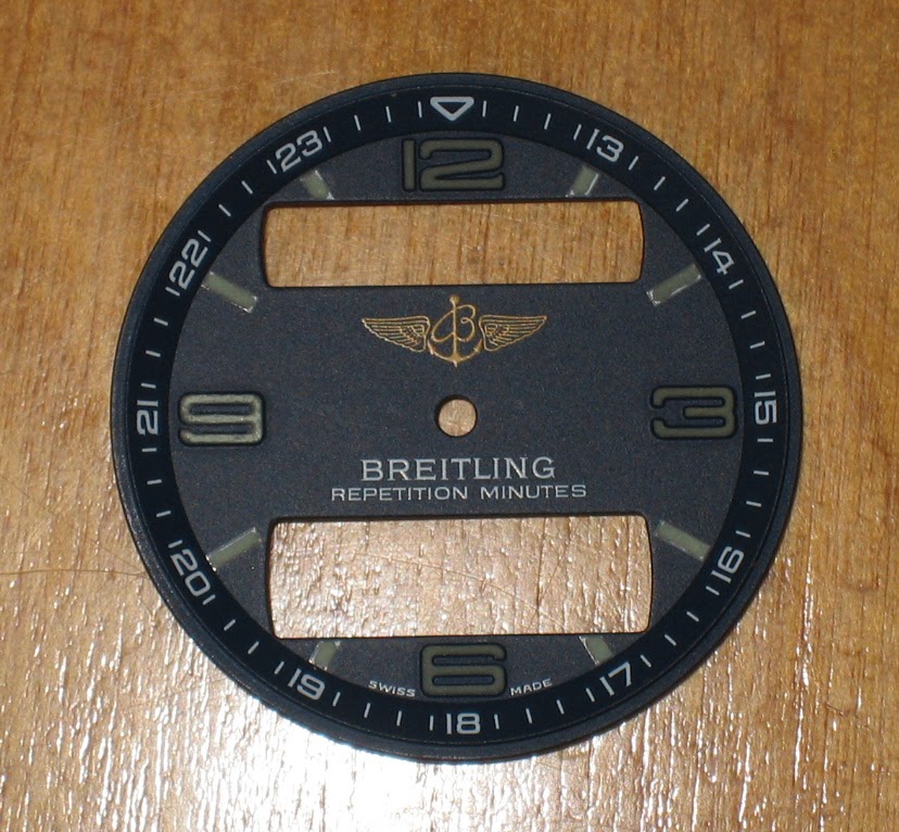

הברייטלינג אירוספייס הראשון שלי מת בבריכה אי שם לפני 20 שנה...
מוגדר 100 מטר
נזק... מנגנון, מחוגים, לוח, סדר גודל 4000 ש"ח
מצרף תמונה של הלוח - כל הזרחנים הלכו
https://www.breitling.com/us-en/watches/professional/aerospace-evo/E79363101B1E1/
זאת רק דוגמה אישית, אני מכיר עוד כמה חברים עם שעוני יוקרה שחטפו נזקים של אלפי דולרים!dial.jpg

זאת רק דוגמה אישית, אני מכיר עוד כמה חברים עם שעוני יוקרה שחטפו נזקים של אלפי דולרים![ATTACH=CONFIG]527100[/ATTACH]
תשמע, לגוף השעון ולרצועה לא קרה כלום מה שאומר שהם עמידים למים :)

פנית אליהם?
כן, השרות שלהם מאוד קפדני
האחריות על אטימה היא לשישה חודשים, היות וחלפו למעלה משישה חודשים מיום הטיפול אין אחריות.
