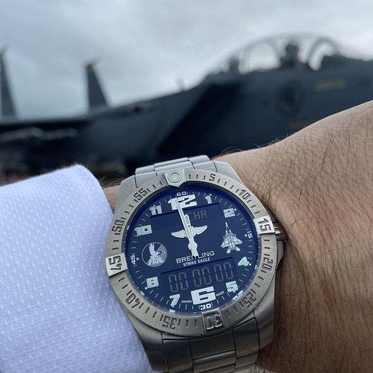

Singapore AirShow 2020
יצאנו לפגוש חבר ילדות
