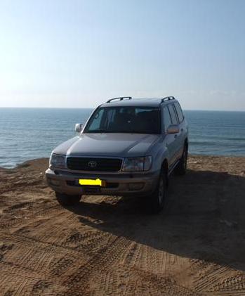

מדובר בבולמים לרכב שאין לו יבוא סדיר של חלקי חילוף מקוריים, אז על אחת כמה - תחליפיים.בלי קשר, האמת היא שבכלל לא חיפשתי בארץ...
