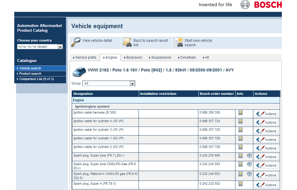

אז איך יודעים לבחור את הדגם המתאים?
באתרים של BOSCH ו-NKG ניתן לבחור רק דגמים שמשווקים בארה"ב והפולו הוא לא אחד מהם.

זה עוזר? (הובלתי לזה מתוך אתר בוש גרמניה - בדוק אם מדובר בקוד מנוע הנכון...)
http://www.bosch-automotive-catalog.com/public/catalog/products
והנה גם האתר הגרמני של NGK (האוטו שלך מופיע שם):
http://www.ngk.de/en/product-finder/
ענק אתה! ואני ממש יצאתי ילד שלא חיפשתי באתרים הגרמניים.
