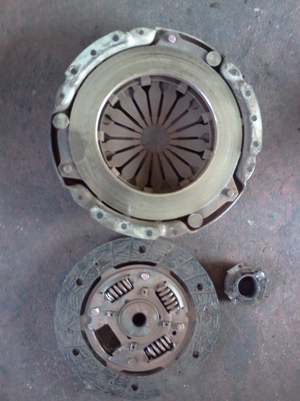

פונטו 55.שנת 96. תוך נסיעה איטית, לקראת עצירה, לוחץ על הקלאץ. המנוע משתנק וכבה. הקלאץ אינו מפריד כלל. עד עכשיו לא היו בעיות עם הקלאץ. בדקתי את המחברים, ישנה תנועה מהדוושה לכיוון הגיר. מה יכולה להיות הבעיה?
לא אשאיר אותכם במתח..
אכן הורדתי גיר (לא אני, המוסך). אחד הקפיצים מדיסקת הקלאץ' התעופף לו פנימה ואיכשהו גרם לאי יכולת הפרדה של הדיסק (הקפיץ היה עקום ושחוק). בלי קשר, מיסב הלחץ היה במצב סופני ובכל אופן לא היה מחזיק עוד הרבה.

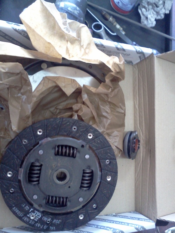

לא ביצעתי חריטה כי לא ראיתי צורך. היה חלק לגמרי.
הקלאץ' הותקן. הבעיה נפתרה. הקלאץ' המקורי ממש תענוג! רך וחלק בתיפקוד.
