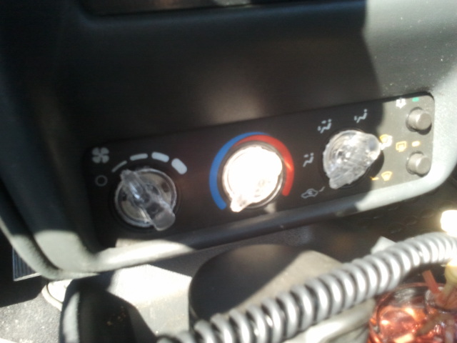

טוב אז ככה,אחרי שהחלפתי נורות בתאורת בורר מזגן בקאוואליר החלטתי שעדיין התאורה לא מספקת אותי. בורר המזגן נמצא בחלק הכי תחתון,של הדש בורד.
אז החלטתי על נורות לדים ירוקות שיתאימו לגוון התאורה של הרכב,מכיוון שאין לי תמונות של לפני של הרכב שלי הבאתי מהאינטרנט :oops: .

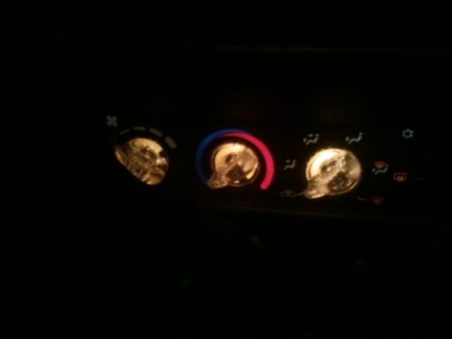

את הנורות לד נתקין בשבוע הבא,אבל לבינתיים הפכתי את המתגים של הבורר לשקופים,והשינוי בתאורה עם הנורות המקוריות כבר מורגש מאוד! והכי חשוב? לא יותר מדי חזק ומושך את העין/מפריע/מסנוור.

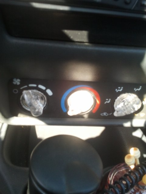

איך עושים את זה?
מושכים את המתג של הבורר החוצה,יש שלושה בסה"כ.
מחממים עם הפן את הציפוי גומי העליון,מחכים שיתרכך מעט ואז מתחילים לקלף מסביב את המעטה גומי החיצוני.
נשארים שיירי פלסטיק קטנים,עם נייר שיוף עדין משייפים אותם. ומרכיבים בחזרה.
זאת התוצאה לבינתיים, לפני הלדים - למרות שעלה בראשי גם האופציה של לצבוע בצבע שקוף אם יש למישהו הצעות אשמח לשמוע.
ערן,התאורה הירוקה מאירה את הפנל עצמו, ולבוררים יש תאורה משל עצמם. העדפתי לחזק את.התאורה של הבורר כי זה יותר חשוב לי.
אצלי נשרפו כל המנורות של התאורת פאנל.
זה מסובך להחליף אותם? (למרות שאני בעיניים עצומות מכוון אותם).
מה הכוונה בלצבוע לצבע שקוף? (עכשיו זה שקוף לא?)
אני הייתי שם לדים בצבע COOL-WHITE (סוג של צבע, זה לבן 7000K ככה, הסוג לבן השני זה WARM-WHITE, הוא מגעיל אותי).
