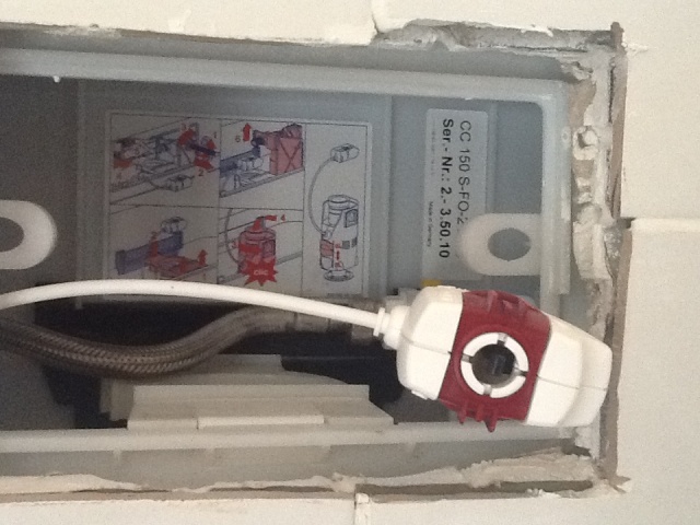

אני לא אלאה אתכם בפרטים, חברה טובה משפצת את הבית, הקבלן, שאמא שלו זונה לא קטנה ברח באמצע העבודה ושלח את בעלי המקצוע לגבות ממנה את הכסף שהוא קיבל עבורם ולא שילם להם.
אמרתי כבר שהוא בן של זונה?
אז עשינו בקרת נזקים, הזמנו מה שחסר, השיפוץ הולך ומסתיים בימים אלא חוץ מבעיה אחת עיקרית, אין את מנגנון הלחיצה באסלה הסמויה.
האופציות הן או לזהות באיזה מיכל מדובר, או לשבור הכל ולהתקין מיכל חדש בעלות גבוהה.
הבאנו כבר 3 שרברבים, שלושתם הסתכלו על המנגנון ואמרו שאין להם מושג מי היצרן אבל בהכירי את בעלי המקצוע האלה, מרבית הסיכויים שהם מנסים לזכות בעבודה ריווחית ולא מגלים לנו מי היצרן.
אז אני מצרף תמונה, אשמח מאוד אם מישהוא פה יזהה במה מדובר, מי היצרן ומי היבואן.
בשם החברה המבואסת, המון תודה מראש!
בבקשה
http://www.arnomij.nl/files/07-09-27%20SANIT%20bedieningspanelen.pdf
הרצתי חיפוש לפי המספר שרשום על המדבקה בפנים בגוגל עם האותיות הראשונות "cc 150 s-fo"
גוגל השלים אותי אותומטית ל cc 150 s-fo-2v-1c הוספתי את המילה TOILET בסוף והלינק הראשון שהוא הראה לי זה הלינק ששמתי למעלה...
תגדיל את התמונה על המיכל הלבן עם הצינור אתה תיראה תושבת בדיוק כמו בתמונה שלך עם 2 אוזניים בצדדים:)
בהצלחה.

שרברבים אומנם מתעסקים באינסטלציה, אבל לרוב מי שמתקין כאלו דברים אלו שיפוצניקים.
אין לכם את הפלסטיק שסוגר את המיכל וגם לא את הלחצן ? או שרק הלחצן חסר ? (אני משוכנע שאת הלחצן לא תהיה בעיה להשיג, אם תלך עם דוגמא ותחפש את סוגי הלחצנים הקיימים בשוק אני משוכנע שתשיג דיי מהר).
בנוגע למחיר, העלויות של סט חדש הן לא גבוהות (יחסית). לצורך הבהרת הנקודה, באתר "קרמיקה" יש סט שלם של GROHE ב 1340 ש"ח.
http://www.keramica.co.il/Product.aspx?productid=766

הי המיכל הוא מיכל תוצרת גרמניה שמיובא לארץ על ידי חברת פלסאון
יש לי את כל החלקים עבורו יש לי שרטוט של המפרט הטכני ולפיו תוכל להזמין את החסר
