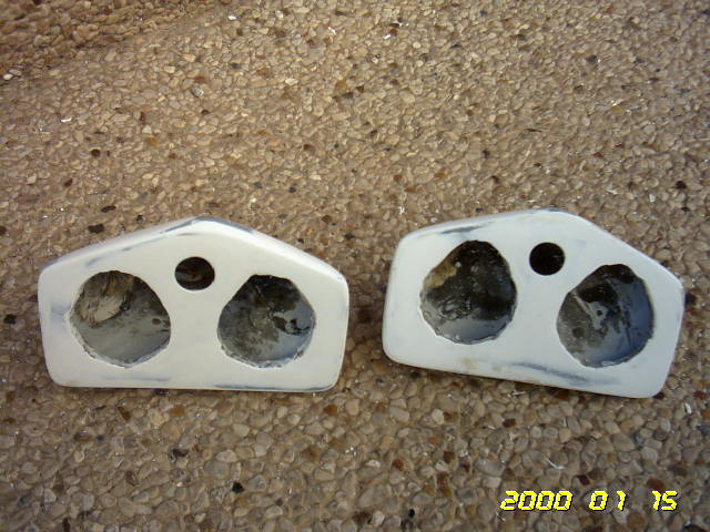

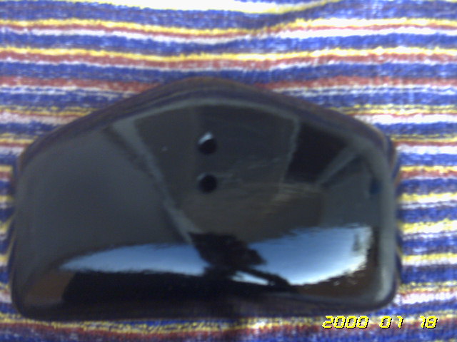

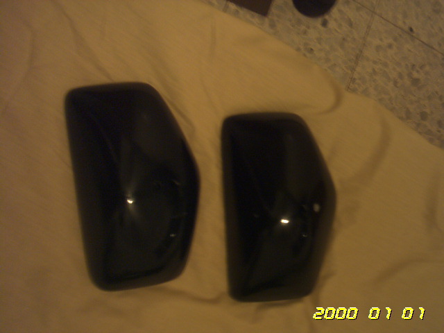

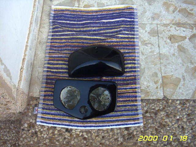

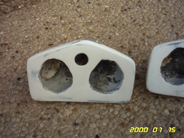

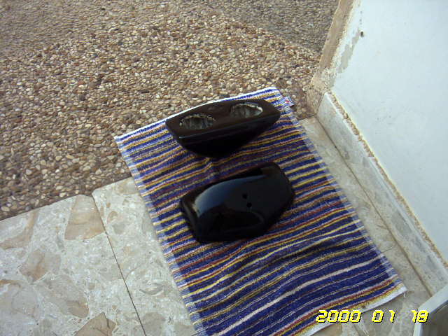

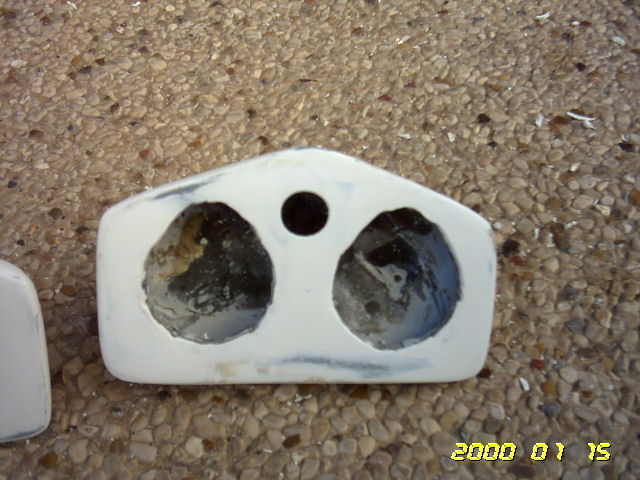

שלום לכולם, רציתי לקבל ממכם חוות דעת בין אם היא חיובית או שלילית לגבי הבניה של הרמקולים הקידמיים.. יש לי סוג של בעיה בשם פרפקציוניסט, אולי היום אני לא יודע אם הבניה מושלמת או לא, בשל כמות העבודה שהשקעתי בה.....אבל אם בעוד חודש אני אסתכל על זה שוב ואגיד "ואי זה זוועה" אני פשוט אשבור את זה והתחיל מחדש..... אז לפני הציפיות היתי רוצה חוות דעת כ-נ-ה לכל הדיעות.. תודה מראש!

יש כמה הערות וכמה הארות....
בתמונות הבניה ניראה סבבה לגמרי אבל אי אפשר לשפוט לפי התמונות את רמת הגימור.
בכל אופן לפי מה שניראה בכל בנייה אמורים להיות שתי וופרים וטוויטר אחד,אני צודק?
ולאן הבניה אמורה ללכת?בתור קיק-פאנל או מה?

מיק מיק לא שאני מבין גדול בעבודות מסוג זה אבל הבניה נראית ממש יפה ומושקעת, הגימור נראה סוף הדרך.
אגב איך אתה עובד, לפי שעות או יומית?.....פשוט גם אני מתכנן על איזה קיק פאנל...(-:

דווקא רמת הגימור עוד יחסית מספקת אותי, החוות דעת העיקרית זה על יצירתיות המבנה והצורה בכללי.
ואכן כן שני וופרים וטויטר.
ולא זה לא אמור להיות קיקפאנל זה אמור להיות סוג של פוד, על הדאש.
silver.d לא הבנתי את השאלה של לפי שעות או יומית, תאכלס אין פה שעות עבודה.. הבעיה פה זה שכל דבר שאתה עושה מצריך ייבוש שגוזל ממך זמן יקר ועבודה ממושכת..

אחי יצא ממש יפה....
רק רואים שלא היה לך כלי חיתוך מתאים, הבנייה + צבע וגימור יצא ממש יפה רק החיתוך לא בשמיים...
אחי זה ניראה ממש קטן
מה אתה שם 2 רמקולים 5 ורבע ??
בכל אופן ניראה יפה
קצת חיתוך עקום של החור
אבל לא נורא אם הרמקול ניכנס ולא נישאר רווח
בהצלחה בהרכבה !

זאת אמורה להיות בניה לרמקול סנטר? בדר"כ סנטר ביתי בנוי משני מידים וטוויטר...
אגב, בניה יפה, תעלה תמונה של תוצאה סופית כשזה יהיה מורכב עם האלמנטים על הדש-בורד.
איציק.
בתמונות זה נראה טוב, אם היית חותך את העיגולים יותר טוב אז גם התרשמות הייתה טובה יותר. קשה לראות לפי התמונות כמה סימטריות הצורות, בתמונות זה נראה שלא כל כך אבל זה יכול להיות גם בגלל זווית הצילום.
לא ברור לי אבל איך בדיוק תשים את זה על הדשבורד וכמו כן הנפח של זה קטן בשביל וופר אחד אז בטח בשביל שניים.

מיק מיק הבניה נראת מושקעת רק חבל שלא ליטשת את החורים למרות שלא רואים אותם
לג'ניה: זה לא השעות קובעות זה העבודה ועבודה טובה יוצאת רק אם עושים אותם מכל הלב
אז תפסיק לחכות ותתחיל לבנות (אני מדבר גם על התיבה) ואם אתה צריך עזרה תתקשר אליי ואני יבוא לעזור לך לבנות מקסימום!!!
וואלה ממש יפה יצא לך (איזה אוטו יש לך ??) חבל שלא שמעת על מקדחי כוס באמת היה עוזר לך

נתחיל מזה, לכל אלה שלא הבינו
העיגול למעלה, זה לטוויטר.. לטוויטר אין מעטפת, אז העיגול שלו מאוד מושקע בגלל שזה הגימור שלו
הטוויטר יוכנס לתוך המבנה. ויודבק כלפיי מעלה.
לגבי העיגולים של הוופרים שכולם קוטלים פה, מן הסתם מדובר בגודל מזערי, ומן הסתם יש לרמקולים מעטפת, ולא יראו שמה שום דבר בסופו של דבר.. אז לבוא ולהגיד שהעיגול עקום או משהו בסיגנון, זה לא רלוונטי מהסיבה שהוא חייב להיות עקום בשביל שהראש של הוופר ייכנס
אני מבין שלא שמתם לב לזה בגלל התמונות, אך מדובר פה בבנייה של וופרים בגודל 3"...
מיסטר אודיו כמובן שאני יודע מהזה מקדח כוס, וכמובן שהוא לא עוזר במצב של וופר בגודל 3", אם היית רואה איך הוופר בנוי אז היית מבין על מה אני מדבר.....
אז תפסיקו לקטול את העיגולים שלי אני מבקש ! השקעתי בהם הרבה זמן בשביל שיהיו מדוייקים בשביל מידות הוופרים.

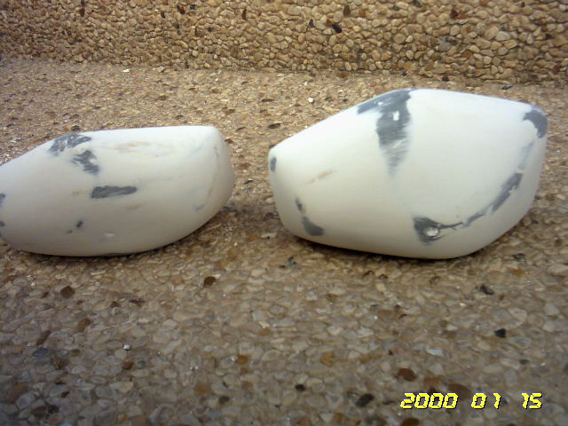

בכל אופן אייל, אכן כן אתה צודק. אין סימטריה בכלל בין שני הבניות הבניות אמורות לשבת בתנאים שונים
לכן החלטתי שאחת תהייה כמה שיותר "מופנמת" והשניה כמה שיותר "מובלטת"
הרכב המדובר הוא אימפרזה. ומי שמכיר את האימפרזה הדאש מאוד "הררי" ולכן החלטתי שצד אחד יהיה בולט קדימה בשביל שרמקול לא ינגן לכיוון הדאש, וצד שני יילך כמה שיותר אחורה (עד כמה שיכולתי) בשביל שהטוויטר לא יישב בתוך האוזן של הנוסע....
כמובן שאין פה דיוקים אסטרונומיים, בסך הכל עשיתי עבודה חובבנית שאני מקוה שאני לא אצטרך לשבור בזמן הקרוב....

אם זה בשביל 3" אז באמת הם לא צריכים נפח גדול, קשה לראות יחס. אותו דבר לגבי החוסר סימטריות, אם זה מכוון אז אין מה להוסיף. הגימור נראה טוב וסה"כ בתמונות נוכל לדעת איך זה נראה רק כשזה יהיה ברכב, קדימה לעבודה ובהצלחה :)
