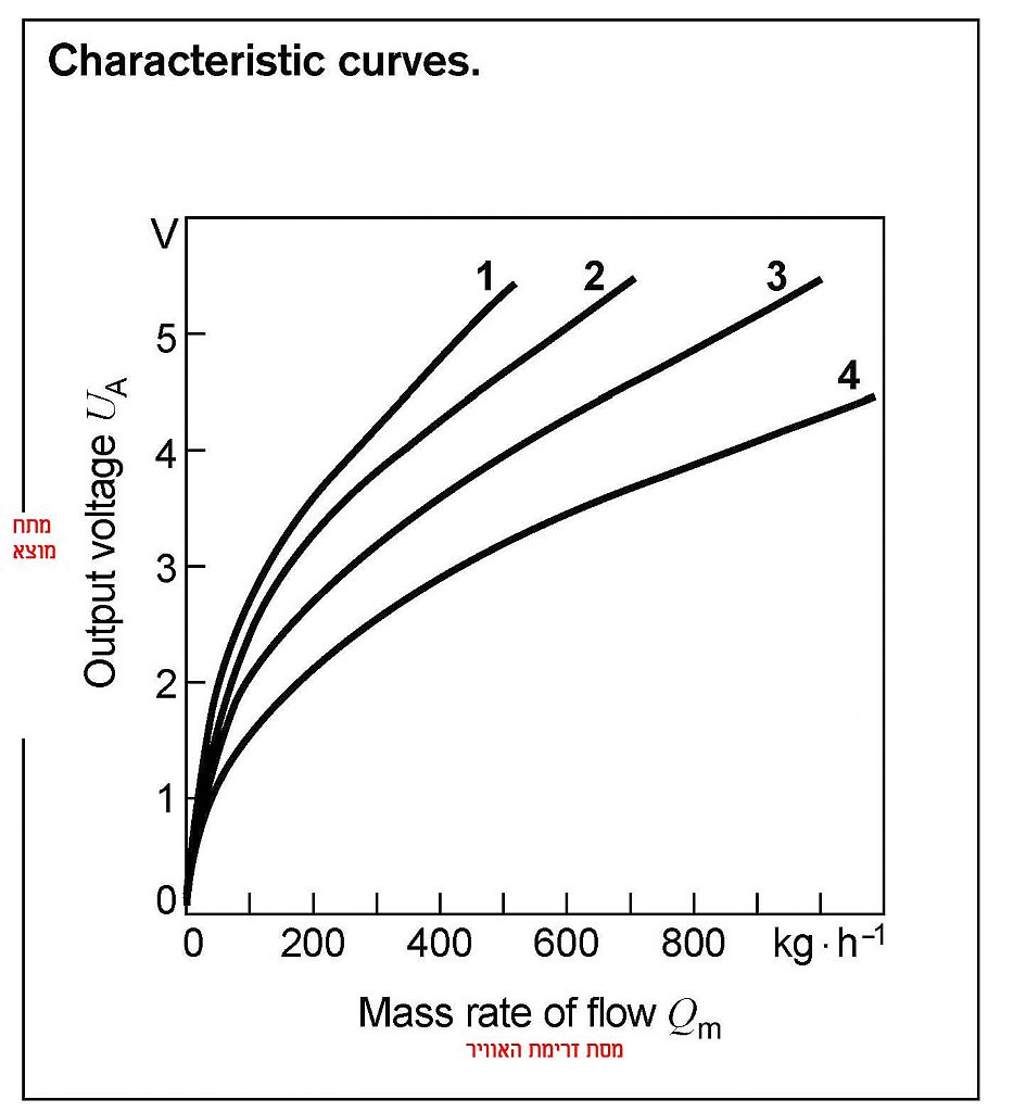

חיישן MAF מסוג HOT-WIRE משדר למחשב מתחים וככל שנכנס יותר אוויר למנוע המתח עולה בצורה לא ליניארית ואני מסיק שזה קורה בגלל טמפ' האוויר.
זה כבר ידוע וניתן לראות זאת גם בגרף המצורף.
המתחים שהחיישן MAF משדר למחשב הם לא ליניארים, ולדעתי כאשר רואים בסורק תקלות נתון G/S זהו נתון משוקלל ע"י שני החיישנים ואפילו יותר כמו למשל חיישן TP, וזה נתון שהמחשב מציג ולא מה שהחיישן MAF לבדו מציג (כמו למשל חיישן חמצן).
החוסר לינאריות נובע ממבנה החיישן וניתן לראות זאת בגרף המצורף ואין צורך לתקן נתון זה על-ידי מדידה נוספת של טמפ'.
