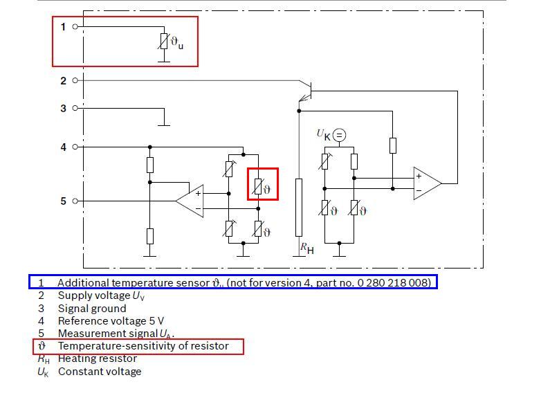

התשובות של שלושת המגיבים האחרונים מדוייקות אך למרות זאת אני רוצה להקשות...מדוע צריך את זה? הרי ברוב ברכבים מד כמות האויר מודד את מסת האויר ולא את משקלו ולכן נתון טמפ' האויר לא ממש נדרש!
אז למה בכל זאת ניתן למצוא מערכות שיש בהם גם מד מאסת אויר (MAF) וגם חיישן טמפ' אויר יניקה (IAT)?
דניאל, זה תלוי במבנה של הMAF, יש כאלה שהחיישן IAT מובנה באותו גוף של הMAF, ויש חיישני MAF שאין להם IAT בנוי בתוכו ולכן הוא חיצוני(חיישן נוסף).
אם אתה שואל למה זה ככה, אז ההשערה שלי היא שהיצרן מצא מיקום טוב יותר למדידת טמפ' מדוייקת יותר, למשל אם החיישן MAF ממוקם באיזור חם מאוד במנוע אז החיישן ימדוד את הטמפ' האמיתית בדיליי משום שיקח לו זמן רב להתקרר מהחום שהוא צבר סביבו, ויש מיקום טוב יותר בסביבה קרה יותר לניטור טמפ' בעזרת חיישן IAT חיצוני.

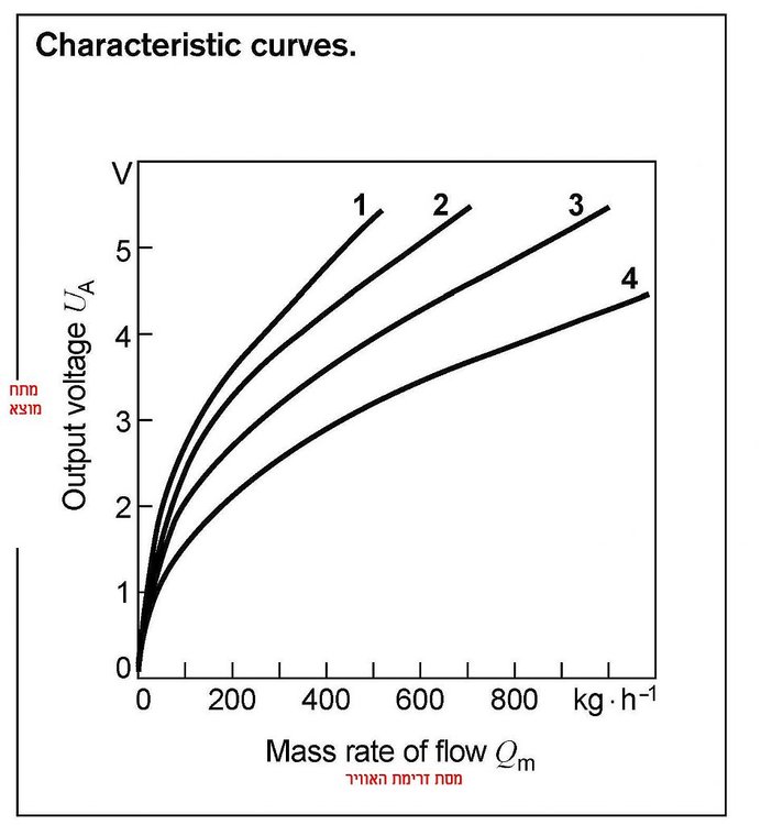

חיישן MAF מודד מאסת אויר ברמה מאוד מדוייקת בלי חיישן טמפ' אויר ואם יש ליחידת בקרת המנוע נתון של מאסת אויר מדויק, מה אכפת מהטמפ' של האויר ואיפה בדיוק היא נמדדה? יחידת הבקרה יודעת בדיוק רב מאוד כמה אויר נכנס ומסוגלת לתת את כמות הדלק מדוייקת.
דבר שני, אני בכלל לא בטוח כי נתון טמפ' האויר משפיע על תזמון ההצתה.
גם אני לא בטוח לגבי זמני ההזרקה, אבל לגבי תזמוני ההצתה אני בטוח ב100% שהוא משפיע ובדקתי את זה ע"י אקדח הצתה וחיבור פוטנציומטר במקום הIAT השינויים ממש קטנים ולא משהו קיצוני.
לגבי זמני ההזרקה זה רק לפי מה שקראתי בעבר מחיפוש ברשת שזה מתקן גם את התערובת, ולכן אני לא יודע בוודאות אם באמת כך הדבר(לא בדקתי).
החיישן IAT מסייע בחישוב כניסת האוויר למנוע, החיישן MAF מודד כניראה את נפח האוויר, וע"י חיישן IAT המחשב מחשב את משקל האוויר במשולב שני החיישנים מגיעים לנתון (G/S), כך אני מעריך, השאלה שלך באמת מעניינת.
הרי ככל שהאוויר קר הצפיפות שלו גבוהה, והחיישן MAF לא מסוגל למדוד את צפיפות האוויר, ולכן ע"י IAT ומדידת הטמפ' ניתן לחשב את צפיפות האוויר, ולהגיע לנתון מדוייק יותר.
חיישן MAF מודד את מאסת האויר בכל מצב ובכל טמפ' ועל כן שמו MASS-AIR-FLOW ואילו חיישן AFM (דלת מכנית) הישן והטוב מודד זרימה בלבד, ז"א נפח ומושפע מאוד מטמפ' האויר או הלחץ הברומטרי.
כאשר אני יודע מאסת אויר, צפיפות האויר באופן עקרוני לא מעניין אותי, כי אני יכול לתת תערובת סטוכיומטרית מדוייקת.
