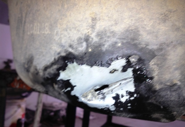

מיכל הדלק של הגרנדיס קיבל, לא ברור איך, סדק באורך 2 ס"מ, שגרם לנזילת כל הדלק וגרירה למוסך.
אני מניח שזה מסוג הדברים שהאחריות לא תכסה והשאלה היא האם הביטוח כן.

זה הסדק, הוא לא ממש בתחתית, אלא פונה הצידה.
הצבע הלבן הוא מניסיונות שלא צלחו של מכונאי של שירות "דרכים" לסתום את החור עם פלסטלינה מיוחדת.

קצת קשה להבין מה רואים בתמונה, גם בגלל האיכות ובעיקר בגלל הכאילו תיקון שניסו לעשות לך.
לדעתי הוא דיי הרס לך את הסיכוי לטעון לפגם בייצור.
באופן כללי, מיכלי הדלק עשויים בדרך כלל מפלסטיק (HDPE).
במיכל מפלסטיק לא קשה לזהות אם הכשל הוא עקב פגם בייצור או בגלל פגיעה חיצונית.
מאחר ונראה כי המכונאי התעלל לך במיכל מבחוץ במטרה "לתקן" אותו, הסיכוי היחידי לזהות אם בכל זאת מדובר בכשל הוא ע"י חיתוך המיכל והתבוננות בצידו הפנימי.
כרגע, לאחר ההתעללות של המכונאי, זה נראה כנזק חיצוני.

במקרה הזה זה מיכל מפח מצופה בזפת ורואים שהמיכל קיבל מכה מאבן או ממשהו בולט מהכביש.

אני לא יודע כמה מהבידוד החיצוני קולף ע"י מכונאי "דרכים", אבל על המיכל רואים בבירור שקע כתוצאה מפגיעה חיצונית.
