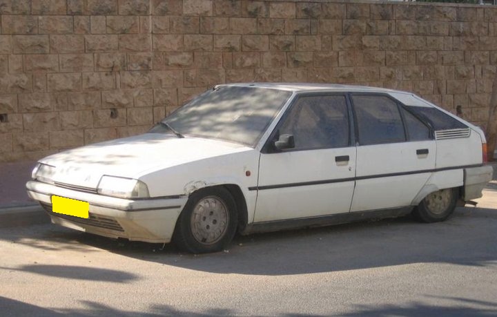

לארץ יובאה ה BX משנת הדגם 85', שנתיים לאחר שהוצגה בעולם, והגיעה בשתי גירסות - RS הפשוטה יחסית, ו TRS המהודרת יותר שכללה בנוסף הגה כוח ומזגן מקורי.
עקב מחיר גבוה יחסית, בשל אפליית מיסוי שהעדיפה מכוניות בנפח עד 1.3 לא זכתה המכונית להצלחה גדולה.
אולם לראת 87' חל מהפך בשוק הרכב הישראלי; אפליית המיסוי עלתה שלב ועמדה על נפח 1.6 ומטה.
ה BX הפכה בין לילה לאחת המכוניות המישפחתיות היותר זולות, והמכירות בשנת 87' הדהימו אפילו את האופטימיים באנשי לובינסקי.
המכונית פשוט נחטפה כלחמיות טריות, ורוב המכירות הגיעו דווקא מהגירסה היקרה יותר, ה TRS שהציעה איבזור עשיר.
בשלב מסויים מכירותיה האפילו על מכירות הליאונה של סובארו שהיתה באותה העת המכונית הנמכרת ביותר בארץ !

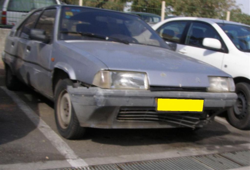

הדגמים הראושנים סבלו ממאייד וובר בעייתי שהיה קשה לכיוונון וגרם להתנעה חמה קשה ומפלג בעייתי מתוצרת דוסלייר הצרפתית.
בנוסף, המנוע שהיה עושי אלומיניום היה רגיש מאד לשימוש במי ברז "קשים" ומאחר והמודעות לנוזלי קירור איכותיים לא היתה ממש קיימת, מנועים רבים נסדקו ועברו לעולם שכולו טוב.
גם הגיר האוטומטי מתוצרת ZF לא הפגין אמינות גבוהה, ופעמים רבות נזקק לשיפוץ יקר לאחר כמה עשרות אלפי ק"מ בלבד.
בנוסף הגיר האוטמטי פגע מאד בביצועי המכונית וגרם לצריכת דלק גבוהה.
גם הפלסטיקה החיצונית לא החזיקה מעמד, ולאחר פרק זמן קצר המכוניות נראו מרופטות ובלויות.
כל הגורמים חברו יחדיו, וגרמו לכך שמעט מאד מכוניות שרדו את השנים, וחבל, כי זו היתה סיטרואן אמיתית.
