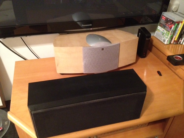

אם אתה רוצה אתה מוזמן לבוא לקחת את הסנטר הישן שלי חינם חינם (לא הKEF כן? :wink: )

תתחיל בלצלם לנו את הרמקול החסר.
ולבחור שמוסר את הסנטר. לפחות תספר לנו איזה סוג הוא.?

זה רמקול ג'נרי ולא רשום עליו כלום.. כמו שאומרים WYSIWYG
