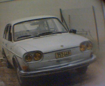

זה נוסע! VW TYPE4 411LE

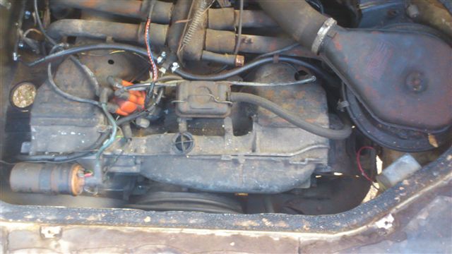

ברשות הידענים, חובבי המותג (וסקרנים כמוני) שתי שאלות בבקשה:
1. הזרקת דלק ? ברכב ממודל כזה ? (71') מישהו יכול בבקשה קצת לפרט ?

הזרקת דלק. בהחלט. באופן ספציפי לפולקסווגנים מקוררי אוויר- תחילה היתה זו מערכת K-hetronic של בוש, שהוחלפה ב74 או 75 ב L-Jetronic. זו, אגב, המערכת שיש גם בקמפר שלי, שנת 78, גם הוא עם מנוע TYPE4 אבל של 2000 סמ"ק.
מערכות ההזרקה האלו לא היו קיימות הלכה למעשה ברוב העולם הפולקסווגני, אלא רק במדינות מעטות בהן היו דרישות זיהום אוויר מחמירות, וגם במספר דגמי "יוקרה".

בדגם 4 הותקנה מערכת D-Jetronic ולא K.
ה- D החלל בשנתון 1969 במרצדס, וולוו, סאאב 99, פולקסווגן דגם 4 ואולי היתה גרסה במכוניות אירופיות נוספות.היא אכן הוחלפה על ידי מערכת L באמצע שנות ה- 70.
ה- K היא מערכת מכנית לחלוטין שהחליפה את ה Kugelfischer, מערכת מכנית עם משאבה טורית דומה מאוד למשאבת הזרקה של דיזל. ה- K הופעה לראשונה בשנתון 1975 בסאאב 99 (עם משאבה חשמלית טבולה במכל הדלק), ובפולקסווגן היא הופיעה החל משנתון 1976 בגולף GTI.

מערכת ההזרקה הזאת אמינותה מוטלת בספק
ב 411 הקודמת שהיתה לי ממנה נפרדתי לפני 20 שנה היתה מערכת כזאת
האוטו ששימש אותי אז כרכב יומיומי, בילה ימים ארוכים במוסך בטיפול במערכת ההזרקה...

יובל, בינתיים (חמסה חמסה) עם הL-JET שיש אצלי יש פחות או יותר אפס תקלות, לעומת הרבה שהיו עם הייתי נשאר עם הזוג קרבורטורים שהתקינו במקום ה L-JET כשמכונאים שלא יודעים מה הם עושים טיפלו בה לפני יותר מ 20 שנה. הD-JET מאוד דומה.
עצתי לך - תלמד את המערכת, אם אתה רוצה תקבל הפניה לספרות, ואל תחשוש. "פעם" אף אחד בארץ לא ידע מה זה הזרקה. היום זו נחשבת מערכת הזרקה אלקטרונית פרימיטיבית שקל מאוד לאבחן וקל מאוד לטפל בה. עניין של פרספקטיבה.
את כל המערכת אצלי בניתי מחדש "באלו הידיים", כולל איתור תקלות שהנהג שנתקל בהן לא יכול היה לזכור (יותר מ20 שנה... ) מה היה ומה עשו.
אגב, כשאני עבדתי עם ההזרקה לא מצאתי אף אחד בארץ שמכיר את המערכות האלו. היום כבר יש יותר מאחד שמכיר אותן טוב (כולל בני).
