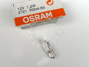

המנורה המתאימה לתאורת מזגן היא מנורה הנקראת מנורת 'אורז' ללא בסיס.
12V/1.2W.

האם במנורת אורז היא בעצם T5 ? מה אני יכול לעשות בקשר לפלסטיקים כי אם אני יצבע אותם זה בעצם יחסום את האור, וכיצד להחליף מנורות בכפתורים של החלונות חשמל וזאת אותה הנורה ? וגם בסקאלה האם אלו אותם מנורות ?
כתבתי לך בתגובה הראשונה שלי שהחלפת המנורות בלתי אפשרית ללא פירוק הסווי'ץ לחתיכות (וייתכן שגם לא תצליח להרכיבו בחזרה) ולגלות איזה מנורה או לד מותקן בסווי'ץ.
הייצרן לא מוכר את המנורה בנפרד.
המנורה לא T5 אלא דגם 2721 של אוסרם. אולי היא נקראת גם T1-1/2.

בקשר למנורות של הבוררים בדקתי מרק אלו כן מנורות T5 מצורף קישור :
http://www.ebay.com/itm/10x-OSRAM-2721-1-2W-12V-W2x4-6d-Instrument-cluster-bulb-T5-light-auto-car-/270856010592?pt=Motors_Car_Truck_Parts_Accessories&vxp=mtr&hash=item3f1046bb60#ht_687wt_922
גידי, אני לא יודע מאיפה הגעת למסקנה שהמנורה נקראת גם T5. אכן בקישור שצירפת זו המנורה שמתאימה כפי שציינתי קודם לכן.
על תסמוך על המידע הרשום באתרים שונים ובמיוחד ב-EBAY מכיוון שהרבה מוכרים מכניסים או מערבבים בתיאור מידע שגוי או מידע דומה בתוך התיאור בכדי לעלות את אחוז הצפייה במכירה שלהם.
המנורה שהקוד שלה 2721 או W2X4.6/4.8 זו המנורה הנכונה ולא T5.

לפי בדיקה של המידות של הנורה 2721 והמידות של הנורה T5 הם אותם המידות לפי השירטוט, את האמת אני לא יודע מה זה T5 פשוט לפי זה אני יכול לחפש מנורות לד שזה הכיוון שלי, האם תוכל להסביר לי בבקשה מה זה T5 ? או איזה תחלופה אתה מציע אני מחפש מנורות לד...
בתודה מראש : גידי בוקס.
אולי אנוכי מפספס משהו. אנא צרף לי לינק להסבר שבו מצויין שמנורת T5 שוות ערך למנורה של אוסרם דגם
2721 או W2X4.6/4.8.
איזה כייף לי :)
אני אנסה לא להיכנס לעובי הקורה מכיוון שאני לחוץ בזמן. מנורת T5 תיקנית המידות שלה שונות לחלוטין ממנורה 2721 או W2X4.6/4.8.
האתר בקישור שצירפת משתמש בתיאור T5 LED (אין לזה שום תקן או תקינה) כמנורת לד שעשוייה להחליף מנורה מסוג 2721 של אוסרם.
מבחינת מידות חיצוניות נראה על פניו שהמנורה תתאים ללוח השעונים. שים לב שאלומת האור שמנורת לד מפיצה אינה דומה למנורת ליבון תיקנית. או במילים אחרות מנורת לד מפיצה אור יותר ממוקד ברוב המקרים לכן בפועל אתה עשוי לראות בלוח השעונים חלקים בהירים יותר וחלקים חשוכים.
