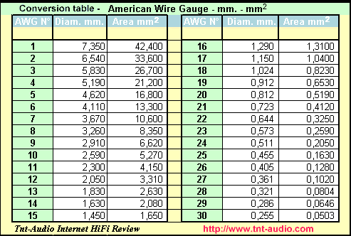

מה ההבדל בין חוט 4g ל 8g ל2g
ההבדלים מבחינה מקצועית זה איכות הכבל לכן 4Gauge טיפה יותר יקר מ 8Gauge.
תוכל לקבל עוד פרטים מלאים ומפרטים יותר מקצועים היישר מאריזת המוצר באתר הבית שלנו תחת קטגורית חשמל ואלקטרוניקה\אביזרי התקנה.
גיא.
1234567
לא הבנתי למה המצאת הרגע שאיכות הכבל גבוהה יותר בכבל 4AWG מאשר 8?
כל חברה והאיכות שלה, זה אינדיבידואלי!
כבל 8AWG של אודיסון או קונקשן, יהיה איכותי יותר מכבל 8 של איזה חברת מדבקה סינית.
וכנ"ל גם לגבי 4AWG.
2AWG
0\1 AWG וכו'!
אין קשר בין גודל לאיכות!
יש קשר בין חברה איכותית לאיכות!
ההבדלים ביניהם זה בגודל. זהו!
קוטר גדול יותר -> יותר סיבים -> יותר חשמל!
אז מן הסתם שיותר סיבים ויותר בידוד מסביב יעלו יותר כסף. נראה לי שככה זה עובד לא?
