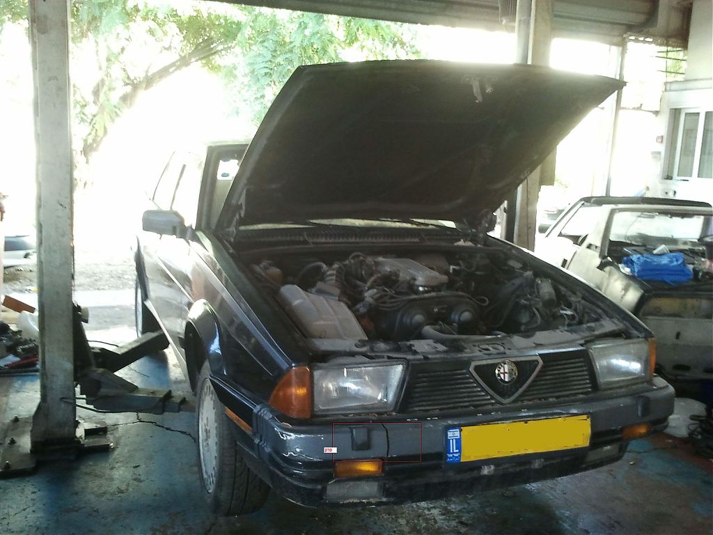

יש לי ברכב פגושים אמריקאים נדירים, והתחלתי לחשוב קצת קדימה על הטיפול הקוסמטי שיעשה לרכב.
הפגושים שנמצאים עכשיו על הרכב במצב די סביר חוץ מבקע אחד שנמצא על הפגוש הקדמי.
להביא זוג פגושים חדשים מאמריקה זה יהיה קצת מסובך ובטוח שיקר.
השאלה המתבקשת היא האם יש משהו שניתן לעשות חוץ מלהביא פגושים שלמים מחו"ל?
האם ניתן "לאחות" את הבקע באמצעי כלשהו?
מצורפת תמונה של הפגוש.

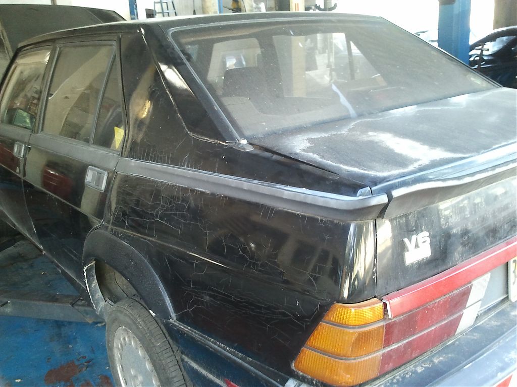

על אחורי הרכב עשו פחחות וצביעה ברמה, בלשון המעטה "לא משהו",
הייתי רוצה לנסר את הקטע שמפוצץ בחומר פחחים (את הפאנל), לקחת אחוריים של תורמת עם פח ישר ולהרכיב במקום.
כמה מסובך זה, האם אפשרי לעשות דבר כזה?
מצורפת תמונה של האחוריים במצב הנוכחי.

בעניין הפלסטיק: הבקע נוצר מעיוות החומר והתרחבותו ואולי גם מכות שספג החלישו אותו וקירבו אותו למצב זה.
לא הייתי מנסה לאחות את שני הצדדים, הוא יתבקע מחדש תוך זמן קצר.
כל תיקון "בכוח" יפתח את השבר הישן שוב פעם, או יפגע בפלסטיק שלידו, שכבר מזמן לא בשיאו.
אם אפשר לפרק את כל הפגוש כמו שהוא מבלי שהחלקים השבורים יפרדו,
הייתי מחזק את שניהם ביחד - כמו שהם - מהצד האחורי עם פיברגלאס עבה וחזק ואז ממלא את השבר בהמסת פלסטיק תואם.
צריך לבחון את השבר הזה. במצבים מסויימים גם מילוי עם פוליאסטר או אפוקסי יעזרו.
חייב לציין - סביר להניח שהפלסטיק הזה כבר עייף ופריך. התיקון מאחורה יכול להיות גס ובולט ולכן גם יחזיק מעמד.
התיקון מקדימה, הקוסמטי, עלול לא להחזיק זמן רב, פשוט כי בסה"כ מתאפשר תיקון עדין בלי הרבה "בשר".
איתי.
יש מקומות שמתקנים פגושים מפלסטיק מכל הסוגים,
אני לא הייתי שובר את הראש, אלא מביא להם להתעסק עם זה.
בקשר לסדק בפגוש לדעתי זה לא בקע אלה שבר.
אני חושב שאם תפרק את המגן תגלה שהתושבת שלו גם עקומה.
בכל מקרה, תיקון של השבר הזה לא צריכה להיות בעייה וכל מוסך שמתמחה בשיפוץ פגושים יוכל להתמודד איתה בקלות.
לגבי הסדקים בכנף האחורית, בקאר קיט (בונדו). יש לחזור על התיקון ולהקפיד כי הפחח מוריד את השכבה הקיימת עד לרמת הפח.
