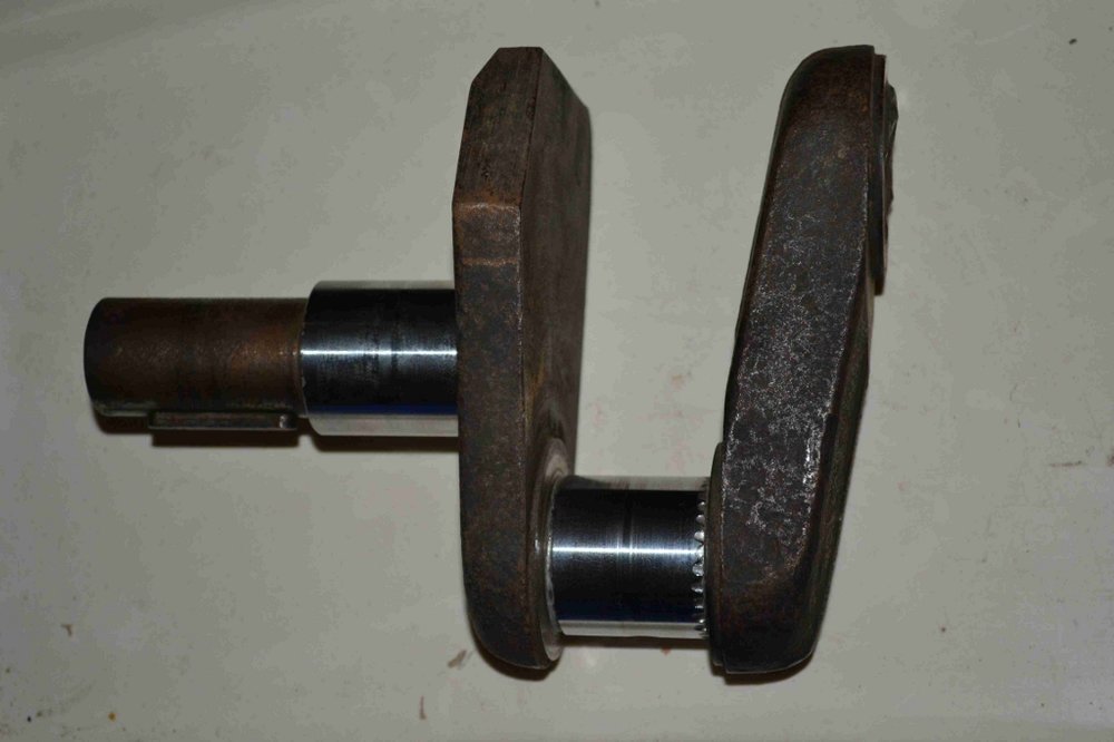

בשנת 1999 ביקר מועדון החמש בבאר-שבע, ולמחרת ערך שיירה לערד. לרגל האירוע ריאיינה אותי כתבת מקומון ושאלה אותי מה מיוחד ברובר: "הוא מעולם לא איכזב אותי" עניתי "האמינות, האמינות שלו - זו מילת המפתח!" הכתבת פירסמה רשימה וזו היתה כותרתה. למחרת, כשגליון המקומון פרוש על אחד המושבים, נסעתי בראש שיירת המועדון לערד.
סמוך לתל-ערד נשמעו רעשים איומים מהמנוע, וגל-הארכובה נשבר (ראה תמונות מצורפות). נאלצתי להודות בכך אישית בפני כל אחד מחברי המועדון שעצרו לידי בזה אחר זה והציעו את עזרתם. מאז אני לא נוהג להגיד דבר בעניין אמינות הרובר.
אבל חובה גם לציין כי גל-הארכובה נשבר באשמתי, תוצאה של נסיון שיפור כושל (ציפוי כרום ללא שיחרור מימן).
