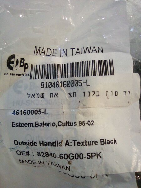

  3. למסירה ידית חיצונית לסוזוקי בלנו אחורית שמאל. מירושלים מי שמעוניין מצאתי אותה בין הדברים
