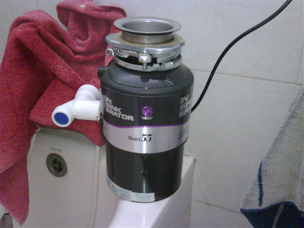

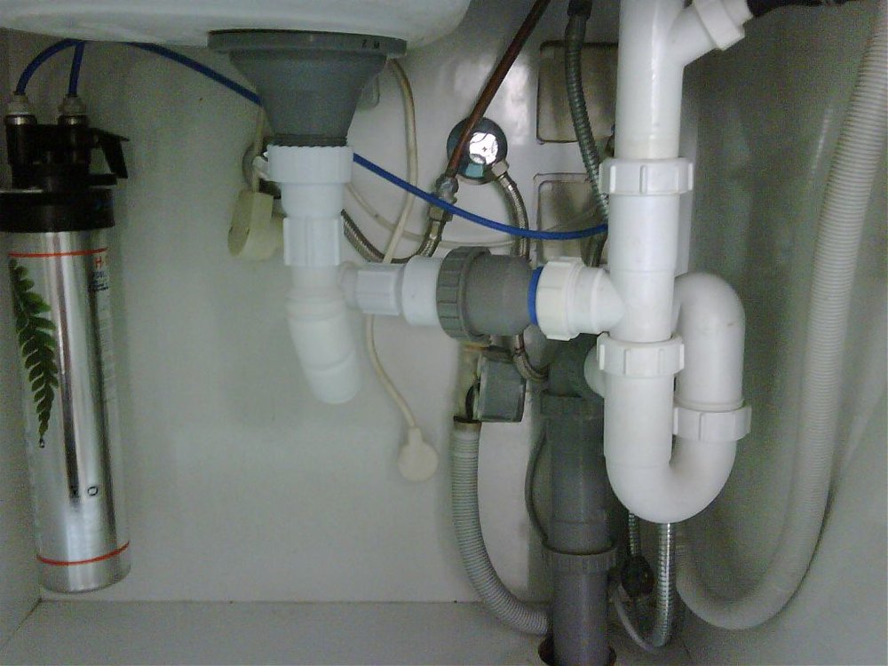

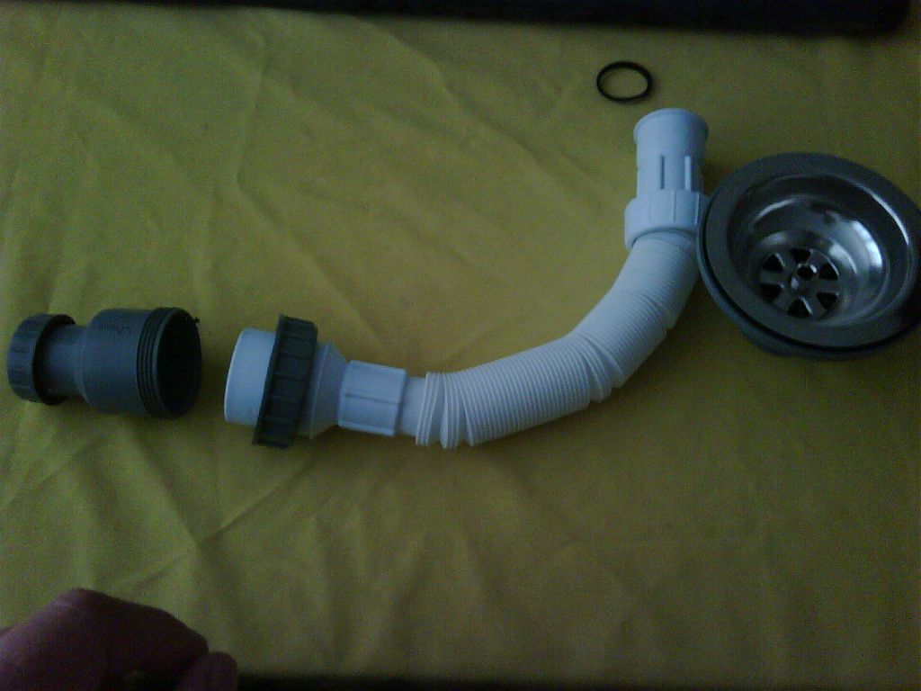

בנצי תודה רבה על הסרט. זה בהחלט סייע בפירוק של הטוחן עצמו.
למבצעים לבד, אוסיף עוד שיש טבעת מתכתי קפיצית שמחזיקה את ה"רוזטה" (הפתח מתכתי שמורכב על צידו העליון של הכיור, ושממנו יוצאים המים) וזהו.
לגבי חלקים להשלמה - בחנות השכונתית, בעלות של קצת יותר מ-60 ש"ח - "צינור עצלנים" - צינור גמיש (שאינו מחייב את המתקין לשים צינורות קבועים במידה) + פתח כניסת מים + מתאם.
מימין - העסק לפני, הציוד שנרכש, העסק לפני, והטוחן הסורר.
רק לחשוב שבעל מקצוע ביקש ממני כ-400 ש"ח... (מותר לו להרוויח. אבל מותר לי עוד יותר לבצע לבד).

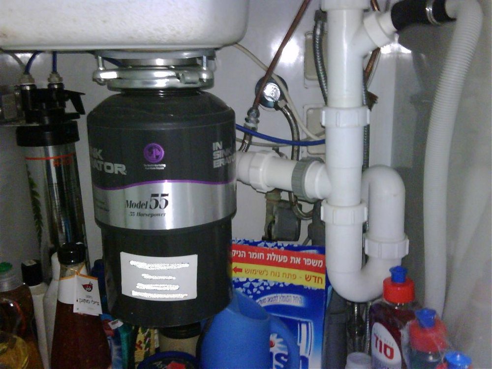

לגבי טוחן אשפה - כשנכנסתי לדירה, היה טוחן אשפה (פועל כמובן). אחרי שנתיים התקלקל. זה שפורק היום - עבד כ-6-7 שנים, עד שיום אחד אובחן שהוא גורם לקצר עם הפעלתו. מכאן ועד פירוקו - הדרך היתה קצרה.

חולגני,
אני חושב שכדאי להוסיף סיפון, במיוחד בצנרת ביוב שיוצאת מהכיור במטבח.
הסיפון "יכלא" את כל הג'יפה(חתיכות של אוכל בדר"כ) שלפעמים מצליחה לחדור לביוב וימנע סתימות של הצנרת בעתיד במקומות שקשים לגישה.
ההתקנה שלו מאוד פשוטה, לגבי המחיר אינני יודע במדיוק אבל לא מאמין שיותר מ50 ש"ח
אם תשים לב, זהו כיור עם שני פתחי יציאה למים (כיור כפול).
יש כבר סיפון בצד ימני (כששאלתי בעלי מקצוע - אמרו שזה מספיק) , וגם הצינור השרשורי - יש לו כיפוף (שאולי אינו נראה בתמונה)
שיוצר סיפון קטן.
