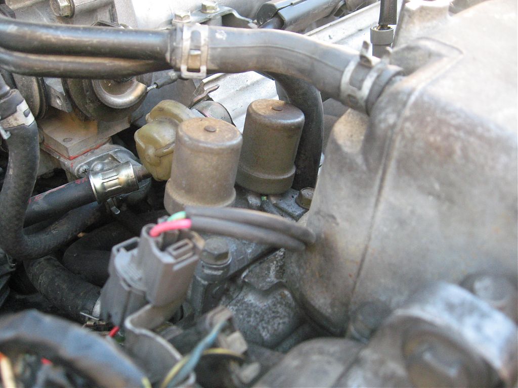

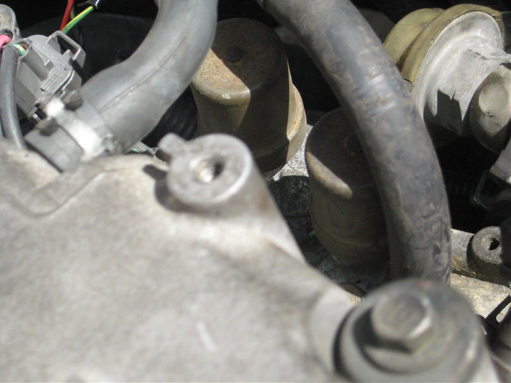

יש פה תמונות של המנוע שיצא לחגים אז הוא היה במבצע אז לקחתי 1 +2 וזה היה רק לחגים. :wink:

מעניין מזה מנוע ZC דאבל ויטק???? זה יצא חדש לכבוד החגים????? חחחח (אל תקח את זה אישית..)
תתפלא אבל יש מנוע ZC דאבל ויטק :wink:

B16B הוא מנוע יפני שיועד רק לשוק היפני ויצא מהמפעל אך ורק על סיוויק טייפ אר האצבק 97-99 (EK9) מנוע מפיק 185 כ"ס
המנוע הנ"ל נבנה בעבודת יד כך שההספק מכובד מאוד למנוע 1.6 כפול קאמשפטים.
מנוע ZC דאבל קאמשפט נקרא בשמו האמיתי D15B - 3 STAGE VTEC גם מנוע יפני שיועד רק לשוק היפני.
