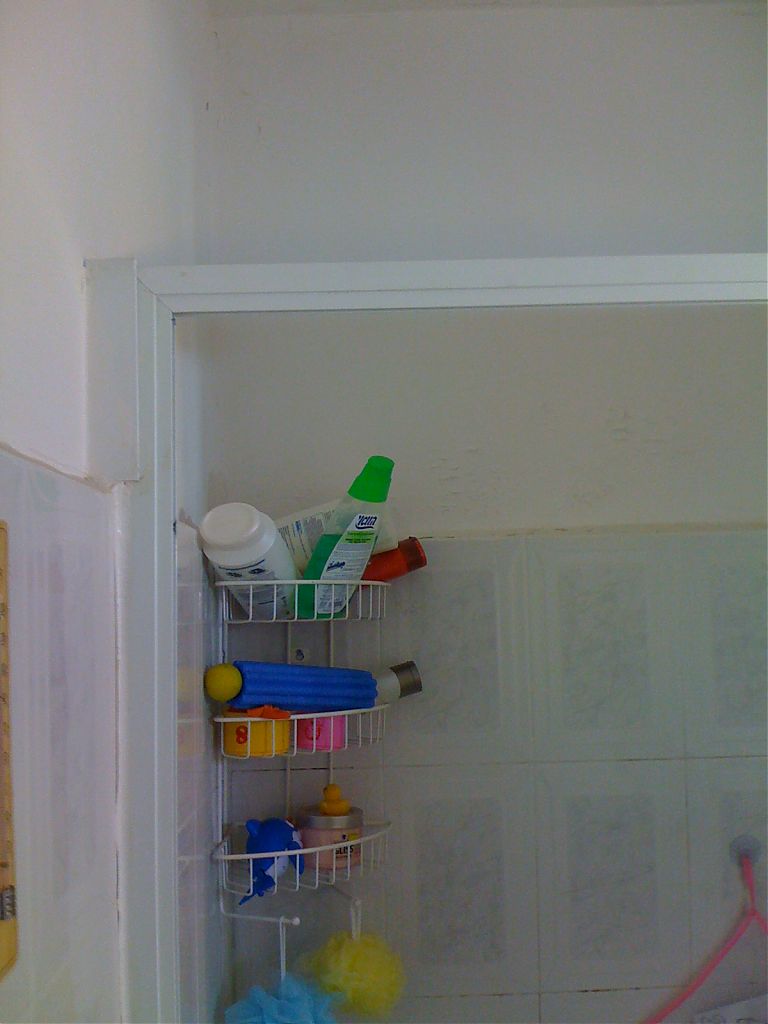

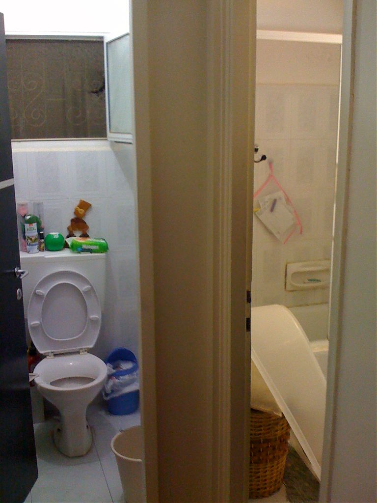

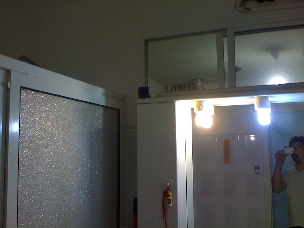

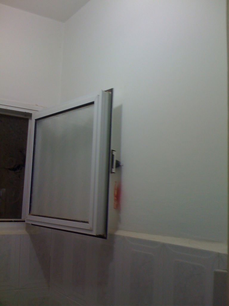

שלום לכולם,
נמאס לי מזה שיש ריח של עובש באמבטיה,והיא חנוקה עד כדי שאין אוויר.
אני רוצה להתקין וונטה והשירותים {שם יש חלון} לתוך האבטיה {נכון,יש ימים של ריח לא נעים בשירותים ולא נרצה שהריח יועבר למקלחת,אבל ברוח הזמן יש שם ריח של ששונים}
שאלתי היא כזאת,הוונטה,היא יכולה לפעול בשתי צורות? יניקה ופליטה?
או שהיא עובדת רק בכיוון אחד וצריך להתקין אותה איך שרוצים?
שאלה שניה,
האם עדיף שהיא תוציא אוויר מהאמבטיה לכיוון השירותים או תכניס אוויר מהשירותים למיקלחת כאשר מתקלחים ב90 מעלות {אישתי...) ויש אדים מטורפים באמבטיה.
תודה
