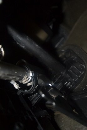

איזה יום התחרפנתי כבר.קפצתי למוסך פורד ב8 וביקשתי לבדוק את הרכב בגלל שלילד שלי יש יום הולדת בגן אז לקחתי את הרכב בלי בדיקה אחרי 4 דקות אני שומע ורואה עשן בתוך הרכב .אז בדקתי מהיכן זה יוצא וראיתי שהצינור וההמצנןן הפנימי נוזלים איפה? יופי בדיוק על קופסאת הנתיכים .וזה מה שגרם למגבים והאיתות לעבוד .איך לא חשבתי על זה
צריך לפרק חצי דש בוורד .ממש קיבלתי חום .קיבלתי הצעת מחיר של 2600 שח חלק פלוס פלוס עבודה .מה אתם אומרים מחיר סביר .יש מצב לנטרל את המצנן ולא יהיה חימום .

איזה חיבור טיפשי עשו בפורד מערכת כל כך חשובה ניתפסת על בנד פלסטיק.למזלי הגדול המצנן של החימום לא נידפק .קצת תמונות יעזרו.השאלה איפה אני יוכל לקנות את הבנדים האלה וגם על הצינור יש O רינג .אני הייתי מציע לבעלי הפורד הפרטי לפתוח את הפנל בצד ליד הנוסע ולהתבונן על החיבור שהוא לא נוזל
תנסה אולי באנדים מברזל רגילים פשוט תפתח אותם עד הסוף שתוכל להלביש אותם מעל הצינור
