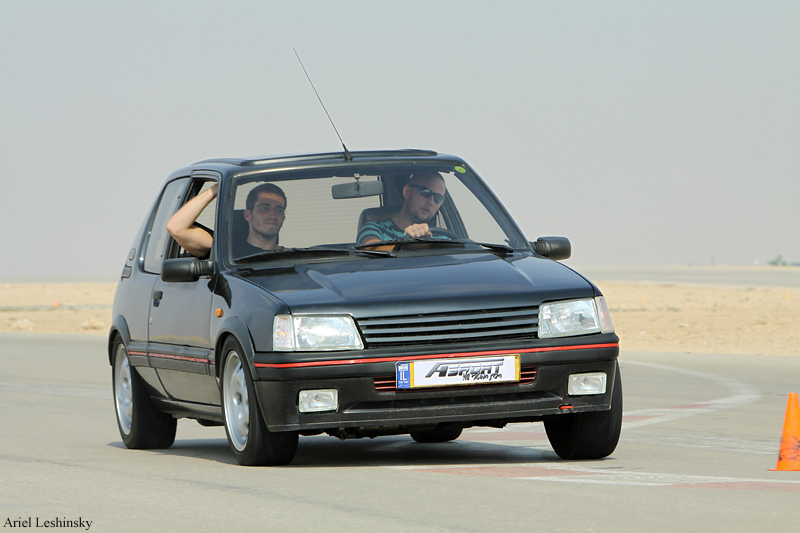

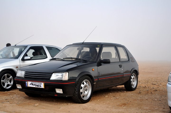

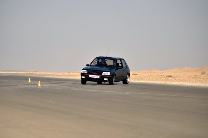

205GTI סטנדרטית (תלוי מה הסטנדרטים שלך...).
