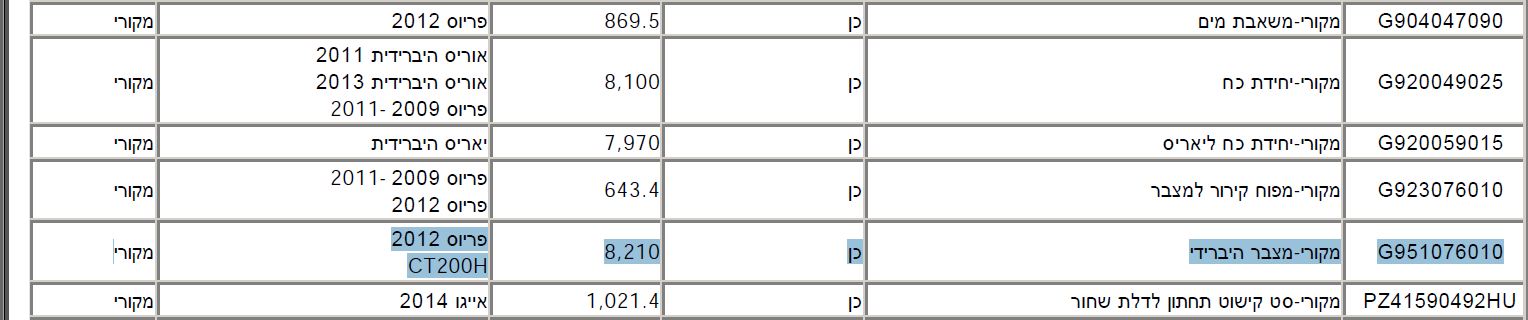

עדכון שרשור ישן למתעניינים (המקור- לוח מחירי חלפים באתר טויוטה נכון ל- 05.2015):
המחיר למצבר היברידי מקורי טויוטה פריוס בחברה עומד על 8,210 ש"ח לפני מע"מ. כלומר כ- 9,700 ש"ח כולל מע"מ.
