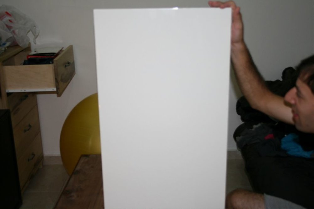

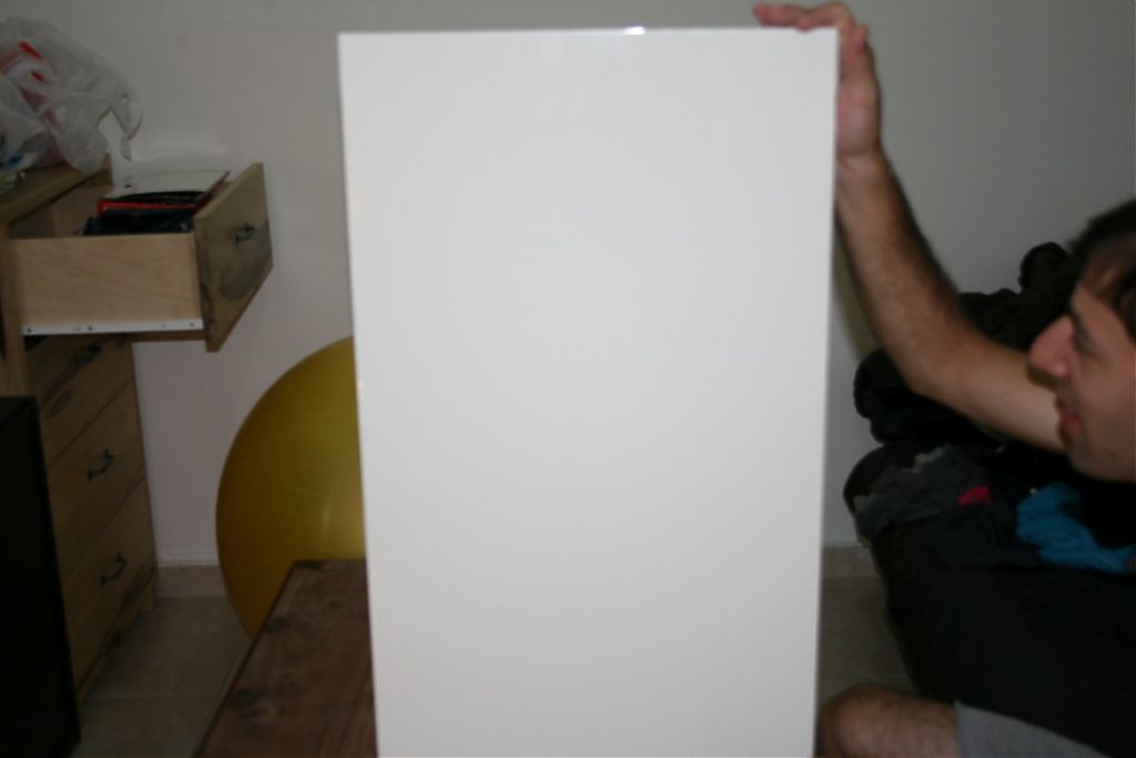

מצ"ב תמונות של MDF - אשר נצבע בהתזה בעזרת טורבינה .
היסוד הוא פוליאסטר לבן , הצבע העליון הוא צבע פוליאורטני דו רכיבי (אטום) .

לפחות מהתמונה הימנית הברורה יותר, התוצאה נראית טובה מאוד!
חכם מאוד לאטום את ה-MDF עם פוליאסטר כצעד ראשון.
