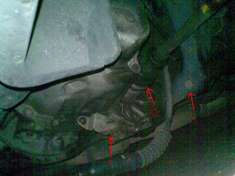

שלום, אני פונה לבעלי 106. (שלי היא דור שני עם כבל קלאצ' אוטומטי)
שמתי לב שתחושת הדוושה אצלי בקלאצ' אינה אחידה כלל, ובדקתי את מיקום הכבל מתחת למנוע ורציתי לדעת מבעלי 106 אם אכן המסלול נכון.
אנסה לנסח את זה בבירור:
הוא מתחיל מהראש המעוגל בקיר האש (תפוס עם בורג) ועובר בין שתי מוטות של מסרק ההגה, משם עובר בין המשולש לצירייה, תפוס מתחת לגיר עם התפסן (חצי עיגול, בחלקו הקשיח של כבל הקלאצ') ועולה משם למזלג של הקלאצ'.
משום מה ניראה לי שמשהו חסר.
אולי תפסן כלשהו בקיר האש, או שאולי הכבל אמור לעבור מאחורי המשולש ולא בינו לבין הצירייה.
אשמח לעזרה, ואפילו תמונה תתקבל בברכה!
המון תודה
נ"ב: אני מצרף תמונה (לא ממש ברורה) בתקווה שאולי זה יעזור להבין את התיאור.
בתמונה הראשונה: 1) התפסן סתופס את החלק הקשיח בכבל 2) צירייה 3)חיבור של המשולש לשילדה

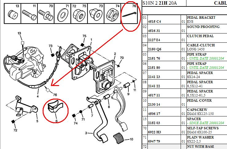

בתמונה השנייה: מה זה חלק מספר 6, ואיפה הוא נמצא? ומה זה חלק 76? ואיפה הוא נמצא?
שוב תודה...
